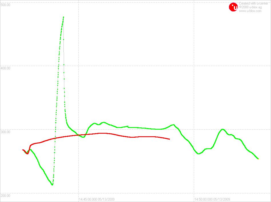

    Im Prinzip kannst Du das auch selbst erledigen, gebe aber das Fazit (beider Geräte) dann hier an: wenn Du rel. genau weißt, auf welcher Höhe Dein Wohnort, Deine Wohnung ist, brauchst Du nur mal zu verschiedenen Zeiten die Höhe ablesen und mit dem Referenzwert vergleichen. Noch besser: Du läßt z.B. mit u-center eine Höhengraphik mitlaufen über möglichst mehrere Stunden, dann kann man doch meist entscheiden, wo - trotz Schwankungen - die wahre Höhe liegt. Und wieder Vergleich mit dem Referenzwert. Und dann hier posten.

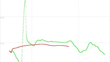

    Welche teilweise schrecklichen Werte die Höhe annehmen kann, zeigt das Bild. Richtig wäre 275 m.
