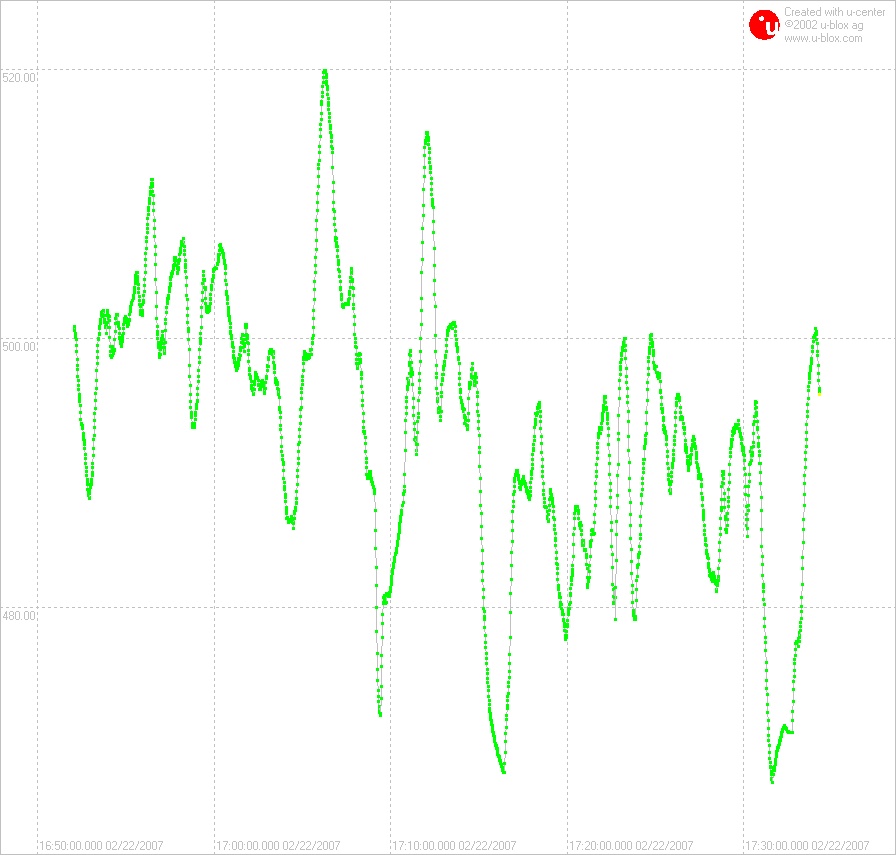

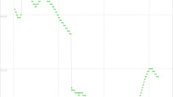

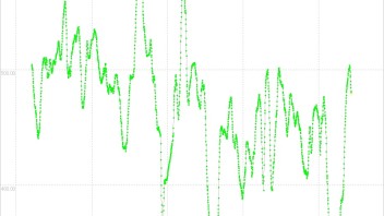

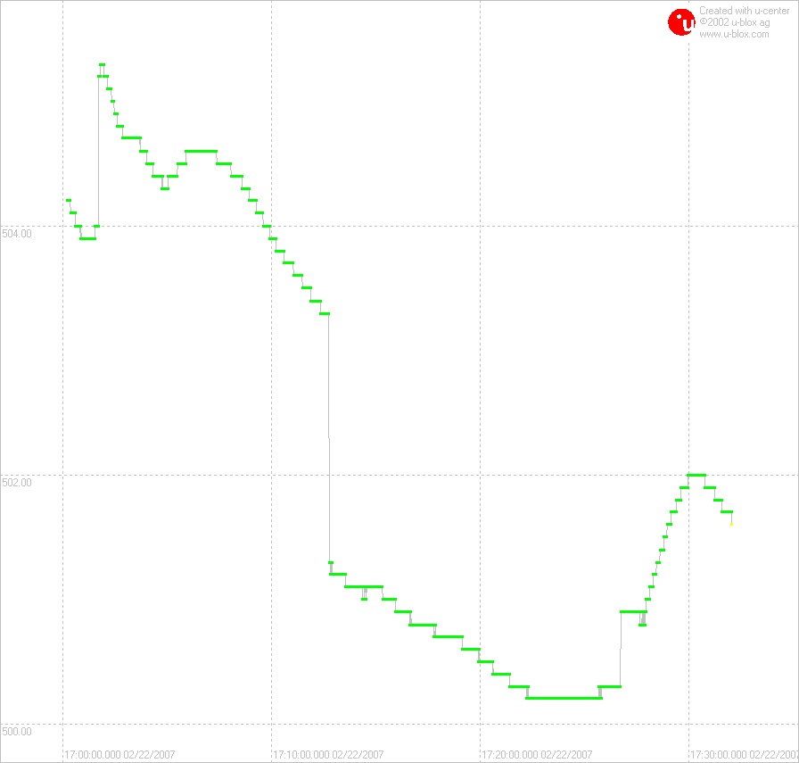

  • Im Großen und Ganzen kann ich Alfreds Aussagen bestätigen, bis auf die Winkel, die ích nun nicht nachgeprüft habe, Einige der Angaben können evtl. "für bare Münze" genommen werden, aber...
    Es ist bei diesem Vergleich so, dass die Holux die Infos alle 5 sek sendet = GSV/5, die WBT alle sek. Dadurch muss damit gerechnet werden, dass die Daten nicht unbedingt so direkt verglichen werden können.
    Ich bin sowieso inzwischen hier ein wenig skeptisch geworden, das Verhalten der Mäuse in use, wann, warum, ist nicht mehr logisch nachzuempfinden. Gehen wir mal davon aus, dass die Verarbeitung heute mit einer Fuzzi-Logik oder KI erfolgt, ist nicht mehr nachvollziehbar, dass, was eine Maus ausgibt auch die andere ausgeben muss (zur gleichen Zeit und Mäuse am gleichen Ort vorausgesetzt).
    Ganz furchtbar drastisch habe ich das vorgestern bei meiner WBT300 erlebt - erstmalig absolut und, wie ich hoffe, auch letztmalig. Diese lag nur so auf dem Fenstersims herum als urplötzlich ein Sprung von der Normalhöhe von 275 m auf rund 400 m erfolgte, ganz kurz danach ein Sturz auf -200 m. Eine Differenz von knapp 600 m! Etwa 5 min später pegelte sie sich wieder auf 270 m ein. Auch der Support hat dafür bis jetzt keine Erklärung. Eine sofort gestartete Leadtek bewegte sich im Bereich der bekannten wenigen m.
    So zeigt auch die Holux eine Höhenschwankung (wie ein Kuhschwanz) um gute 50 m, die WBT liegt bei rund 5 m!
    Dies zeigt, dass wir nicht mehr über die notwendigen Meßmittel verfügen um das Verhaltenn von Mäusen mit Sicherheit zu beurteilen. Ich habe die Erfahrung gemacht, dass in 5 sek viel passieren kann. In dieser Zeit können - warum auch immer - sats x-mal in use gehen und wieder verschwinden ohne dass wir dies merken. Entscheidend für unsere "Sichtbarkeit" ist immer der momentane Zeitpunkt zu dem die errechneten Daten geschrieben werden. Gilt das nun nicht evtl. auch für eine Abtastrate von 1 sek? Wenn man manchmal sieht, dass sats bei gleichem Pegel in einer Abtastzeile aus use rausfallen, in der nächsten Zeile wieder drin sind: ist das wirklich - noch - real?
    Desweiteren bezweifle ich die unteren Signalpegel (in use) bei allgemein guter Satsicht.
    Ich möchte das mal so erklären, ohne allerdings auch nur eine Spur eines Beweises zu haben:
    Sind genügend sat vorhanden, die in use gehen könn(t)en, wählt die Maus nach eigenem Gutdünken welche aus, entscheidet sich gegen solche, deren Signalpegel "tiefer" liegt. Oder anders argumentiert: bringt man die Maus in eine Gegend, in der der Empfang schlecht wird, wird der untere Signalpegel in use wesentlich tiefer liegen. Bei Mäusen die eine Signalpegelmaske eingestellt haben, kann man hier für einige bis viele sats eben diese Grenze sehen. Ist die Maus in einer Gegend mit gutem Empfang, werden die Signalpegel nicht so tief liegen.
    Nicht beweisbar, es sei denn, eine Anzahl unterschiedlicher logs die dieses Verhalten zeigen, kann als Beweis anerkannt werden.
    Die WBT ist links, die Holux rechts.

    Und jetzt noch mal was zum Nachdenken, was nicht auf meinem Mist gewachsen ist, was mir auch - außer Unbehagen - fast schlaflose Nächte bereitet:
    ein Support-Mitarbeiter den ich nicht näher nennen will hat mir vor wenigen Tagen mitgeteilt: die Höhe ist ein wichtiges Kriterium für die Beurtelung eines Receivers. Wemnn im dortigen Support ein Receiver beurteilt wird, dann läuft immer ein Höhenchart mit.
    Und nun beurteile, beurteilt das mal mit den beiden Höhenbildern der Holux und der WBT200.
