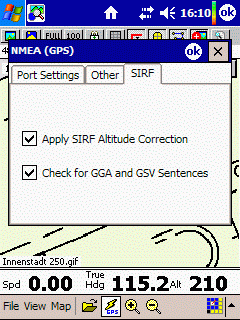

    Ich sehe zum Beispiel das am PDA bei Verbindung mit der Fortuna Maus:
    $GPGGA,120855.490,4810.4815,N,01625.6010,E,1,04,12.5,205.3,M,,,,0000*3D
    Die angezeigte Höhe in Ozi ist dabei 162 m (was ungefähr der "Seehöhe" entspricht), "Apply SIRF Altitude Correction" ist aktiviert.
    >>Aendert sich denn die Hoehenanzeige in Ozi wenn Du "Apply SIRF Altitude Correction" aktivierst/deaktivierst?<<
    Ja, die Höhenanzeige ändert sich sofort, in beide Richtungen, je nachdem ob ich aktiviere oder deaktiviere.

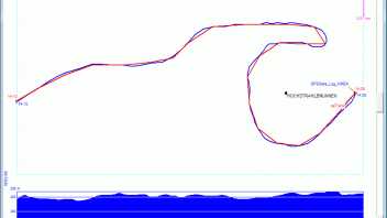

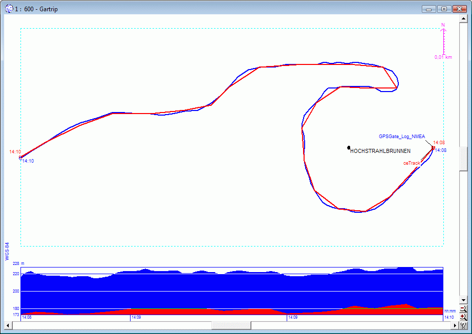

  • OK, habe folgendes gemacht:
    An einer Stelle, deren Höhe über dem adriatischen Meer ich kenne (171 +-1 m) habe ich im OziCE einen Track aufgezeichnet (musste mich bewegen, weil OziCE mindestens 1 m Weg für Trackpunkte braucht - oder gibt es da einen Trick das zu umgehen?). Anbei als ceTrack.plt.
    Außerdem wurde von GPSGate ein NMEA-Log mitgeschrieben. Anbei als GPSGate_Log.nmea. Dort sieht man, dass keine Geoid-Korrektur geliefert wird.
    Zusätzlich habe ich dieses NMEA-Log mit GPSBabel ins Ozi-Format konvertiert und in Gartrip zusammen mit dem ceTrack.plt dargestellt. Siehe "Vergleich OziCE-NMEA.gif". Da ist dann wohl klar, dass Ozi die Höhe richtig ausgibt, während das NMEA-Log 43 m darüber liegt. Aber woher weiß Ozi, dass es korrigieren muss, und um wie viel? Übrigens ist auch noch ein Screenshot anbei, der zeigt, was ich in OziCE einstelle, um die Korrektur zu bekommen. Ohne diese Einstellung (das obere Häkchen) gibt es keine Korrektur, NMEA und ceTrack.plt liefern dann die gleichen Höhen. Das müsst ihr mir jetzt einfach glauben.

  • Hallo Ronaldone
    Bevor ich nun anfange zu denken, haette ich gerne gewusst ob da evtl. ein Fehler im LogFile vorliegen kann. Denn wenn ich jetzt keinen Knick im Gehirn habe, dann ist das LogFile mit etwa 210/220Meter so wie Ozi das auch anzeigt. Allerdings sehe ich die dazu gehoerigen Koordinaten nicht am adriatischen Meer, sondern in Wien im Bereich des Hochstrahlbrunnen.
    Koenntest Du das nochmals checken?
    Original von 900SS-97
    [...]ob da evtl. ein Fehler im LogFile vorliegen kann. Denn wenn ich jetzt keinen Knick im Gehirn habe, dann ist das LogFile mit etwa 210/220Meter so wie Ozi das auch anzeigt. Allerdings sehe ich die dazu gehoerigen Koordinaten nicht am adriatischen Meer, sondern in Wien im Bereich des Hochstrahlbrunnen.
    Ja, natürlich zeigen beide Logs den Bereich des Wiener Hochstrahlbrunnens, ich war ja schließlich da :), da ist schöne freie Sicht auf den Himmel. Wieso soll da ein Fehler im Logfile vorliegen? Außerdem habe ich das beschriebene Verhalten ja dauernd beobachtet und kann es jederzeit wiederholen, auch mit der iTrackU Maus. Aber die sendet ja die Geoid-Korrektur, da wundert es einen nicht.
    Die einzige Erklärung ist wohl, dass Des Newman (Ozi-Entwickler) diese ca. 43 m Korrektur fix einprogrammiert hat (vielleicht nur dann, wenn das NMEA Feld leer ist?), das ist nämlich auch ungefähr der Wert für Brisbane, wo er offenbar lebt. Man müsste mal Urlaub in Miami Beach machen, oder so, um den Gegenbeweis anzutreten... Tatsächlich bilde ich mir ein, dass die korrigierten Werte in OziCE auf meinen Reisen immer gepasst haben, aber so genau kann ich das jetzt nicht sagen.
    Oder gibt es irgendeinen anderen Weg, auf dem die Fortuna Maus Korrekturdaten an OziCE senden könnte? Warum heißt denn das "Apply SIRF Altitude Correction"?
    P.S: Die Höhe habe ich übrigens aus dieser "1:5.000" Wien-Karte (www.wien.at), wo die Höhen über "Wiener Null" angegeben sind. Und das Wiener Null ist 156,680 m über dem Adria Null. Also über dem adriatischen Meer - ist halt das nächste Meer von hier.

    Hallo Ronaldone
    Die 43Meter Korrektur (wenn es intern 43Meter sind, ich habe das nicht nachgeprueft), werden immer dann gemacht, wenn die Option "Apply SIRF Altitude Correction" nicht aktiviert ist. Du hast die Option nun aktiviert, aber Dein Empfaenger liefert im dazugehoerigen Feld keine Werte. Also (meine Vermutung) zieht Ozi auch nichts ab, weil keine Daten da sind die abgezogen werden koennen. Also wird der Wert aus GGA Feld9 direkt uebernommen.
