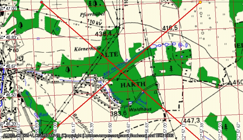

    Ich habe es jetzt geschafft, Kacheln zu erstellen.
    Leider kommt dabei nur Schrott raus:
    Ein Schnitt quer durchs Bild
    Geogrid 1.1 und die letzte GMM-Version.
    Marc
    EDIT: Dieser Fehler ist erst nach der Umwandlung in JPG-Dateien durch GMM!
