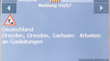

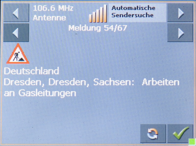

  • was mich noch stört sind meldungen wie:
    sachsen: dresden: arbeiten an gasleitung. (wo?)
    niedersachsen: braunschweig: (was?)
    sachsen: leipzig: bauarbeiten. (wo?)
    solch meldungen kommen beim rbb viele. keine ahnung wie es da beim ndr oder anderen stationen aussieht.
    das tmc ist leider nur so gut wie die meldungen.
    viele meldungen ohne sinn.
    bei einigen meldungen sollte schon eine straßenangabe sein.
    Einmal editiert, zuletzt von da-freak ()
