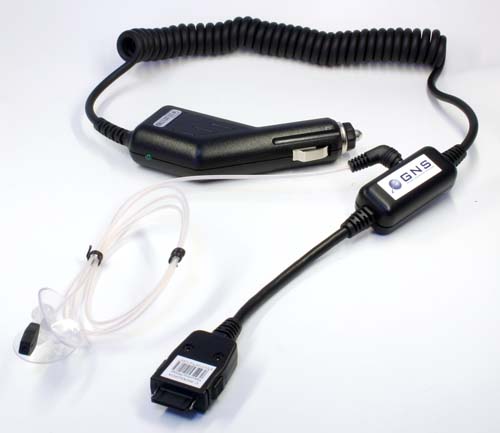

    Original von bab
    Hi
    Dieses Set gibt es auf Bestellung, Sonderwunsch für den iPaq 2210 bei GNS für ( fast) alle PDAs
    was denn jetzt ?(:
    nur für den iPAQ2210 oder (fast) alle PDAs?
    Aber danke für das Bild!

    Original von Bob_kett
    [ bab:
    kannte ich bereits als Möglichkeit, ist preislich jedoch deutlich teurer und ausschließlich für Navi nutzbar
    Bob_kett
    Hi
    dann hol die den FM9 und die PDA Software.
    Damit kannst Du die TMC Daten auch ohne Naviprogramm sehen.
    Die Software war recht preiswert!
    Zu den TMC Meldungen, das ist eine Normung.
    Mit den richtigen Dlls,die alle GNS für Desti , Navigon, Falk erstellt, werden die auch richtig dargestellt
    ;) bab
