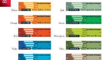

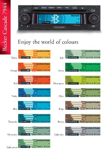

Zu dem noch die Farben vom Cascade im Überblick
