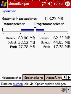

    nachdem ich nun gestern in Richtung Hannover unterwegs war und mich das nicht abrufen können der Verkehrsmeldungen wieder mal genervt hat, habe ich jetzt wieder die 5.1 Version installiert. Damit ich die TMC- und SAT Anzahl Anzeige nutzen kann (Schreiben der GPSTMCInfo.txt), habe ich erstmal in den nicht gerade üppigen Hauptspeicher installiert.
    Dabei hätte ich eigentlich noch genügend Platz in dem Flash Disk Speicher.
    Frage: Gilt die "Abnutzungsproblematik" beim sekündlichen Schreiben der GPSTMCInfo.txt auch für den Flash-Speicher ?
    Das Problem besteht grundsätzlich bei jeder Art von Flash-ROM.
    Nur im RAM besteht das Problem nicht.
