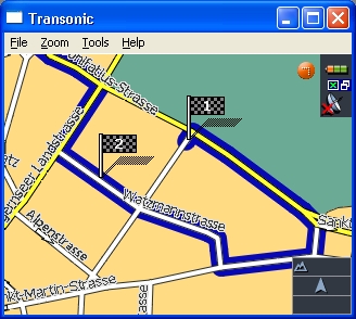

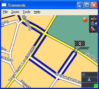

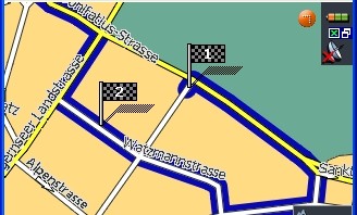

Ja, ich weiß, es geht um PNA, aber Navigon 5.xx sollte Navigon 5.xx sein.
Also habe ich auf meinem PDA Eure Strecke einmal nachvollzogen, allerdings nur mit 'PKW normal'.
Wenn in der prefs.ini dabei der erste Wert 1 ist, fährt er um die Blocks, ändert man das in 2 um, fährt er richtig (siehe Bild).
Wo macht Else bei Euch noch 'komische' Haken? Ich vollziehe das dann auch einmal mit der 2 nach.

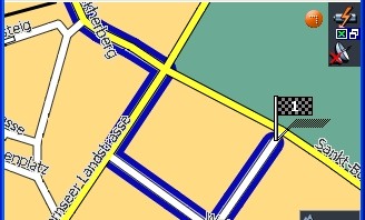

Ca. in der Mitte der Strecke ist noch mal so'n richtiger Haken,
Natürlich fährt man die kleine Strasse geradeaus durch.
(kurz vorm Odeonsplatz)
