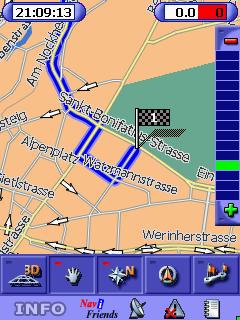

  • @zoomer
    Nenne doch mal Start und Zielpunkt deiner Strecke, dann lässt sich das nachvollziehen.
    Gruß, Flinki

    Also dieser über 3 Blöcke Umweg klärt sich so nicht, es wird nur eine
    Dicke benutzt.
    Original von flinki
    @zoomer
    Gruß, Flinki
    Probier doch mal München, von der Zugspitz 2 in die Friedrich 20.
    Interessant ist der Anfang um die Blocks und mehrere Hacken
    zwischendrin (die direkteren Wege sind in der Realität nicht langsamer
    oder hätten mehr Ampeln ....)
    Dann mal das ganze mit dem Motorrad :)

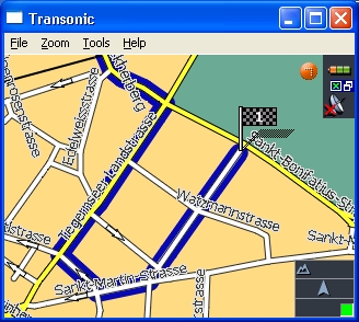

  • Stimmt, sieht komisch aus. Das Motorradprofl kann ich nicht testen da ich es schon verändert habe, aber mit meinen drei Profilen immer das gleiche Ergebniss. Kann es sein das die "Sankt-Bonifatius-Str. irgend eine Einschränkung hat?
    Gruß, Flinki
  • oh, danke für's Bild.
    Ja, in die Bonifazius darf man nicht links ok,
    deshalb einmal um' Block - aber warum nimmt er nicht die
    erste rechts ab (Watzmann) sondern fährt 2 Blocks weiter ?
    weil die Sankt Martin (das kurze Eckchen so viel schneller
    gelabelt ist ?
    Ist die Watzmann vielleicht untergeordnet weil man zur
    Tegernseher nur rechtsabbiegen darf ???
    (bei der hinteren die er auf die Tegernseher nimmt darf man
    rechts und links)
