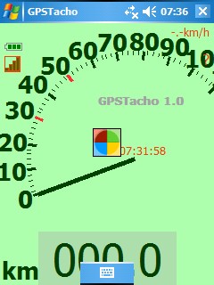

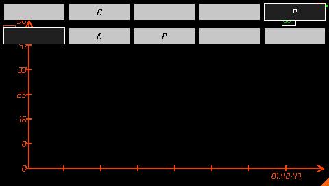

    • GPSTacho
      Zeigt einen Analog/Digital-Tacho mit der momentanen Geschwindigkeit an. Alternativ können auch ein Diagramm mit der Geschwindigkeit/Höhe/Beschleunigung angezeigt werden. Zusätzlich können noch eine Vielzahl weiterer, durch GPS ermittelter, Informationen eingeblendet werden, siehe unten angegebene Internetseite. (Screenshots hier, hier und hier)
      Weitere Screenshots, Informationen und insbesondere den Download gibt es auf pocketnavigation.de

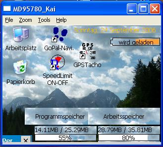

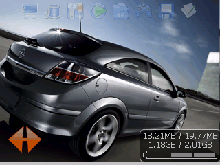

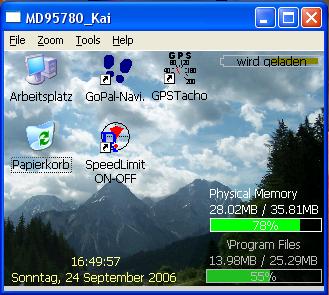

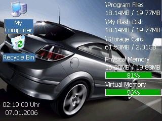

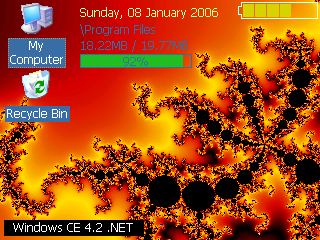

  • Das Programm für die Systeminformationen ist fertig. Im Anhang sind zwei Screenshots, eine Animation und natürlich das Programm samt Dokumentation.
    Es lässt sich ziemlich viel einstellen und an die eigenen Bedürfnisse anpassen, solltet ihr dennoch irgendwelche Fragen, Probleme oder Kritik haben, könnt ihr es hier reinschreiben oder mir eine Mail schicken.

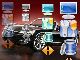

    Die Animation demonstriert das Anklicken der Icons. Es werden also nacheinander die vier Programm gestartet. Die unterschiedlichen Ansichten der vier Icons sind allein über die Inis vorgenommen worden. Das Mobile Navigator Icon ist im Zip-File enthalten. Die anderen habe ich aus Copyright- und Platzgründen nicht dazugetan. Sie stammen aus einem Archiv namens "XP-iCandy" und sind im Internet downloadbar.
    ______09.03.2006______
    Erklärung zu den Icons in der Animation, in Klammern die Icongröße:
    Spalte 1: die Icons (48Pixel) werden zu 50% transparent dargestellt, beim click normal (48Pixel)
    Spalte 2: die Icons (32Pixel) werden grau dargestellt, beim click normal (48Pixel)
    Spalte 3: die Icons (48Pixel) werden grüner dargestellt (Additition von 50 zu Grün), beim click normal (64Pixel)
    Spalte 4: die Icons (72Pixel) werden normal dargestellt, beim click 33% heller (72Pixel)
    Es lässt sich natürlich auch alles nach belieben kombinieren.
    Auf dem letzten Screenshot ist mein momentaner Desktop zu sehen, oben die Programmicons, unauffällig transparent, unten rechts die nützlichsten Infos und unten links das Symbol um MN5 zu starten :)
