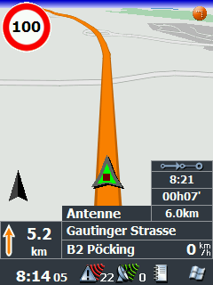

Ich würde gerne den Sendernamen, die Anzahl der TMC Meldungen und die Anzahl der SAT´s anzeigen ... für die PDA Version gibt es sehr viele Skins...
z.B. diesen hier:

Navigon hat diese Option beim Mio 269+ installiert. Direkt unter dem Sat symbol die Anzahl der Sats und unter dem TMC Symbol die Anzahl der TMC Meldungen , be ansonstem nahezu identischen Skin.
Die können also, wollen aber nicht.

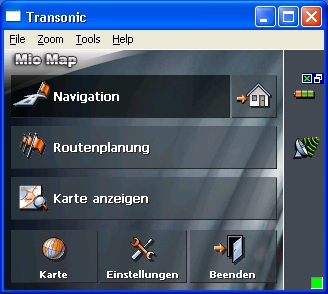

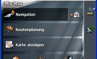

Ist denn dei Dateistruktur nicht die gleiche wie beim Transonic, wenn es die gleiche Software ist? "mnav\skins" und eventuell noch "mnav\LayoutLandscape"
Gruß, Flinkli
Das stimmt.Ist hier allerdings als Miomap/Skins und MioMap/LayoutLandscape bezeichnet. Email Addy per PN und los gehts (es sind etwas über 2MB)
cu,dehlya
kann ich die Dateien auch bekommen - würde auch gerne testen...
Ja klar, aber ohne Addy wird das nichts, B.
cu,dehlya
Es ändert sich zwar etwas das aussehen, aber die Sat-Zahl ist nicht vorhanden. TMC weiß ich nicht da ich es ohnehin nicht habe. ![]()
Gruß, Flinki
Schade, bei mir steht eine Zahl direkt rechts unter dem Symbol-wo ist sie geblieben ?
