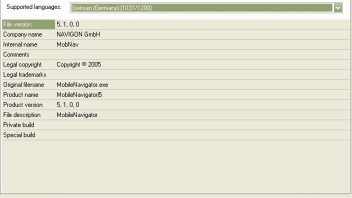

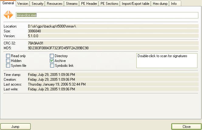

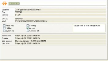

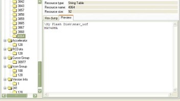

  • Ich bin dem N|5 Binary mal etwas zu leibe gerueckt ...
    Schaut Euch insbesondere mal das nav4pna.jpg an ...
    das sieht fuer mich definitv so aus, als ob es eine spez. PNA Version gibt.
    Ob jetzt nur wegen Win CE .NET oder auch wegen unterschiedlichem Funktionsumfang .... das weiss wohl nur Navigon ...
    Ansonsten koennt Ihr noch die Pruefsumme des exe mit einer PDA exe vergleichen (CRC Programm fuer den PC gibts ueberall ...)
    Gruss
    Stefan
