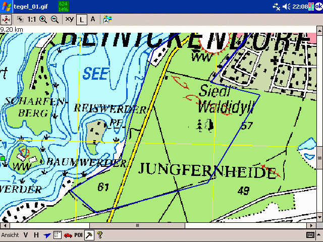

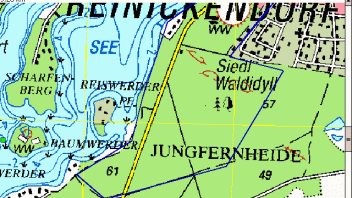

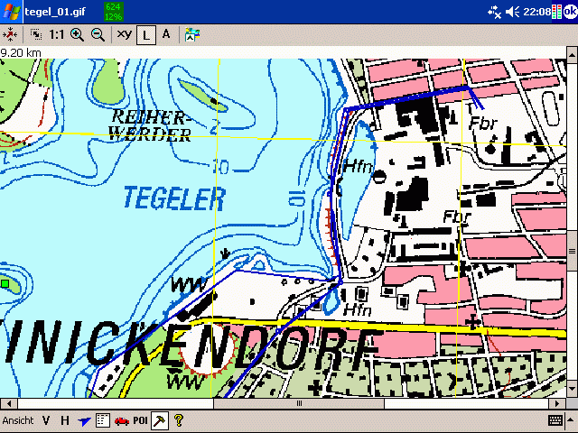

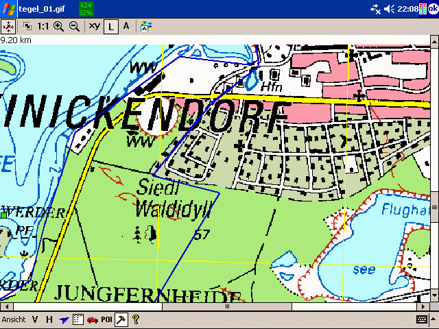

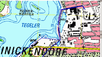

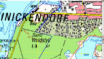

    hatte heute das Vergnügen mit einer Top50 Berlin/Brandburg 1:50.000 welche mittels NH-TopTrans für Glopus verfügbar gemacht wurde, in der Landschaft umher zu pirschen.
    Habe mich bei der Übersetzung an die empfohlene Anleitung hier im Forum gehalten - die Genauigkeit lässt aber leider dennoch zu wünschen übrig.
    Habe Abweichungen zwischen 50 - 200m - ist das normal oder mache ich was falsch?
    Ist eine Kalibrierung mittels Positionsbestimmung oder MN genauer?

    Nicht unbedingt - die TOP50 selbst sind nicht immer ganz genau. Dann könnte der Empfang nicht ganz so toll gewesen sein, so daß du von daher Abweichungen hattest.
    Hast du zufälligerweise ein Log aufgezeichnet? Falls ja, dann hier posten zur Auswertung durch mich/uns ...
    Wastl
  • Im Allgemeinen sind die TOP50-Karten durch Scannen einer Vorlage entstanden - mit allen Schächen einer ehemals analogen Karten. Und die Montage/Anpassung der einzelnen Blätter untereinander lässt auch öfters zu wünschen übrig.
    Damit muss mal (leider) leben.

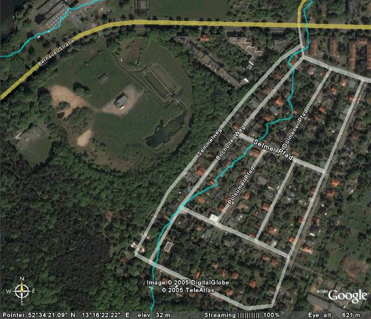

    Hallo ceffi,
    bei Kartenmaterial, die Otto-Normalverbraucher kriegen kann, ist die Genauigkeit bei Karten nicht so dolle.
    Ich habe deinen Track mal in Google Earth eingespielt, siehe Anhang. Selbst da sieht man schon Differenzen zwischen den hinterlegten Satellitenbildern und eingezeichneten Straßen (Vektoren). Ich weiß bis heute nicht, welche Layer denn nun die korrekten Koordinaten darstellen (DigitalGlobe oder Teleatlas).
    Gruss
    Heiko J.

    boh ist ja doch schon wieder beeindruckent - gib mir mal einen Tip wie man wieder zu solch einer Darstellung kommt ;) gefällt mir
    Naja wie Du siehst, ist das ziemlich ungenau - was mache ich flasch mit den Top50 bzw. bei der Kalibrierung?
    viele Grüße
    ceffi
    Original von ceffi
    So wie ich deinen Track (als kml) sehe, ist die Kalibrierung so ungenau nicht. Das sind eher Unzulänglichkeiten des GPS-Empfangs durch die langsame Bewegung und/oder Abschattungen durch Gebäude/Bäume.

    Dein log würde ich mal im ersten Ansatz als mies bezeichnen. Da es aber nut GGA Zeilen beinhaltet, ist eine weitere Beurteilung leider nicht möglich.
    Mit was hast Du das log denn aufgezeichnet? (Glopus????)
    Habe jetzt nicht speziell nachgesehen:
    Was für eine Maus?
    Nimm mal VisualGPSce zum Erstellen eines log und poste dies dann hier. Dann sehen wir weiter.
    Nach meiner Auswertung fährst Du schon so 100 m im Wasser. Das muss einen Grund haben, der evtl. mit dem Satempfang zusammenhängt. Es wird dringend GSA und GSV benötigt. Wenn es Glopus war, aktiviere diese beiden noch.
