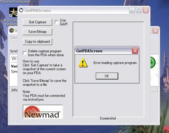

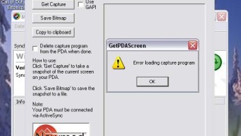

  • Hallo Jörg, im Wesentlichen hat die Installation des POI-Warners geklappt. Bestellt,bezahlt, Freischaltung bekommen, registriert, alles ohne Probleme. Bei der Installation habe ich wie oben schon geschrieben nicht aufgepasst, deshalb ist der POI-Warner auf dem PNA installiert (wo er prima funktioniert). Ich wollte ihn aber aufgrund der Ratschläge hier im Forum, auf der MMC-Card installieren, um eventuellen Speicherproblemen aus dem Weg zu gehn. Das hat aber bisher noch nicht so richtig geklappt, weil ich zwar den Installationspfad zur Storage Card festlegen kann, aber während der Installation die Meldung erhalte, dass ich auf dem PNA nachschauen soll, ob noch irgendetwas geregelt werden muss. Dort habe ich dann auch noch ein geöffnetes Fenster, mit dem aber nichts anzufangen weiß (ich vermute es ist nicht vollständig auf dem Display zu sehen), jedenfalls kann ich da nix bestätigen oder abbrechen und ich weiß auch nicht was ich dort eintragen könnte. Vielleicht kann mir da jemand von den Experten auf dieSprünge helfen. Ich würde ja auch gerne mal das betreffende Fenster hier posten, weiss aber leider auch nicht, wie man beim PNA einen "Schnappschuss" machen kann. Zu den Blitzer-POIs kann ich dir noch nicht allzuviel sagen, da habe ich mich erst mal registrieren lassen und die Dinger bestellt (kostenpflichtig). Habe aber schonmal ein paar kostenlose POIs aufgespielt, scheint erstmal tadellos zu funktionieren. Das Problem wird wahrscheinlich später bei der Anzahl der POIs liegen,die man überwachen lässt. Dann wird vermutlich der Speicherplatz knapp und deshalb wollte ich den POI-Warner auf die Karte installieren, womit wir wieder beim Thema wäre...

    Versuche es mal mit GetPDAScreen. Auf dem PC installieren, PNA mit PC über AS verbinden, GetPDAScreen starten, Capture, Save (gleich als jpg.) und schon kannst du das Bildchen hier reinstellen.

  • Hab noch mal bei GetPDAScreen nachgeschaut, dort steht geschrieben, dass das Programm kein Querformat kann. Schade...Kennt jemand nocheine andere Variante um Screenshots vom PNA zu machen ?
