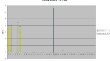

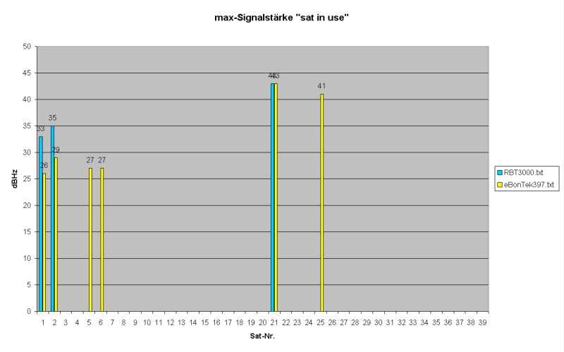

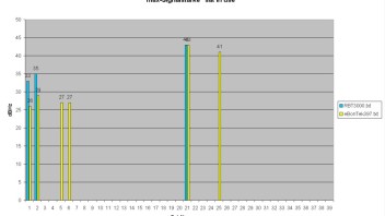

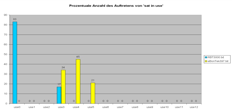

    die 3000 fixt am Anfang des log über die 1, 21 und 2. Der 1 wechselt mit dem 25. Aber schon bald
    werden die Daten invalid, das bleiben sie praktisch bis Schluß. Obwohl die sat in use eigentlich ein
    schönes Dreieck bilden, ist der HDOP mit rund 6 einfach schrecklich. Ob die Maus merkt, dass 2 nur
    über Reflexion kommt?
    Bei der 397, die eben weiter runter empfängt, sind alle 4 beteiligt. Da 3 Sat ohne 2 selbst wieder
    ein Dreieck bilden ist der HDOP bei 1,3. Ziemlich bald am Anfang kommt der im Zenith stehende 6 dazu.
    HDOP bleibt bei 1,3. Seltsam finde ich, dass etwa bei einem 3. des log 21, 25 und 2 in use sind, also
    eigentlich etwas schlechter als bei der 3000, der HDOP aber nur unwesentlich schlechter auf 1,5 geht.
    Kommt der 6 im Zenith wieder dazu, 1,7. ???
    Etwa bei der Hälfte: 5 im SO dazu, 1,4, 2 geht weg, 2,3. So geht das Spielchen bis zum Ende weiter.
    Abriß gibt es im Gegensatz zur 3000 keinen. Ich würde das auf die weiter runter gehende Empfangsstärke
    bei der 397 zurückführen. Du hast doch noch u-center??
    Die Excel-Auswertung ist wohl doch o.K., denn die Diagramme zeigen ja "nur" die sat in use.
    Kann ich noch mehr tun?

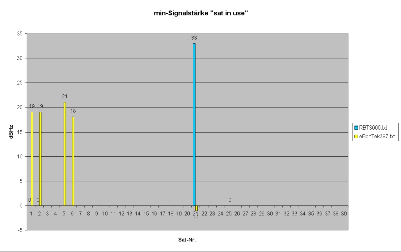

    Der 397 haelt laenger einen Fix als der 3000. Das sehe ich auch so. Allerdings kann ich Deine Meinung zum "Anspringen" nicht teilen. Dein jetziges LogFile des 397 startet mit 4 SAT´s, die auch noch keine berauschenden Empfangsstaerken liefern (21, 28, 24 und 41dB). Wenn man dann den Verlauf des LogFile´s betrachtet verliert der 397 den Kontakt bei 18-19 dB. Setzt aber auch wieder bei 21-22 dB ein. Solch eine kleine Hysterese ist nicht bei allen Empfaengern zu sehen.
  • Hallo Wolf,
    ja, die 397 ist in use bis 19/18 dB. Die 3000 macht - hier zumindest - bei 33 zu. Meine abr schon, bei der 3000 schon bessere Werte gesehen zu haben. Ja, gerade gefunden: 1 sat mit 25, weiter 3 mit 34, 36, 38.
    Dass sie schlechter anspringt kann ich so nicht sehen, da das log mit fix, 4 sat in use beginnt... :]

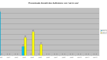

    invalid = 0 0,0 %
    2D-Fix = 310 33,8 %
    3D-Fix = 607 66,2 %
    DGPS/EGNOS-Fix = 0
    Dead Reconning = 0

    Deinen Hinweis habe ich, wenn ich ehrlich bin, nicht verstanden. Die SAT´s wechseln teilweise waehrend des Log´s ihren "inUseStatus". Das war was ich mit "kleiner Hysterese" meinte.
    Beispiel:
    SAT2 verliert bei 19dB kommt wieder bei 23dB
    SAT6 verliert bei 19dB kommt wieder bei 21dB
    SAT6 verliert bei 18dB kommt wieder bei 22dB

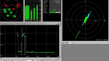

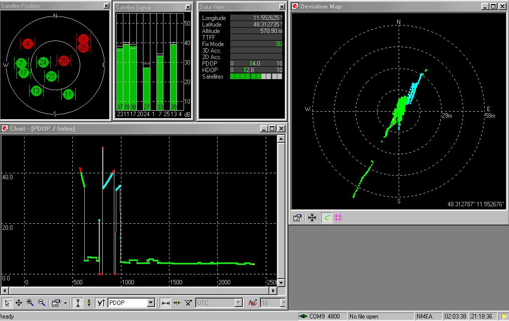

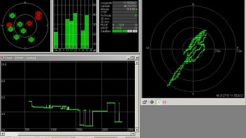

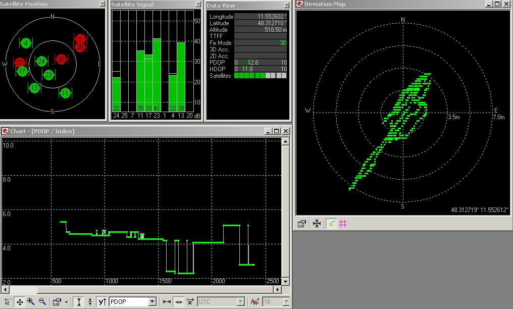

    Bilder (u-center) zeigen ca 30Min, Mäuse ca 4-mal getauscht.
    Deutliche Unterschiede in PDOP (li, unten) und Punktwolke (re, oben).
