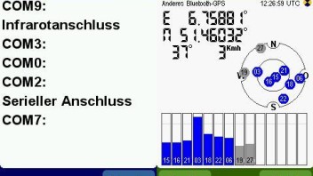

Als ich die Sreens erstellt habe,war wie man sehen kann ein Headset verbunden,und das stört eigentlich auch nicht,und wenn keins verbunden ist,kann es ja erst recht nicht stören ![]()

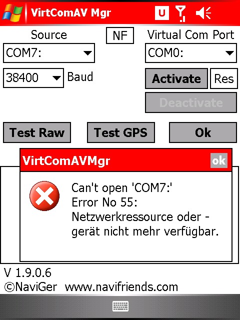

hi, also ich habe jetzt mit virtcom jede mögliche komibnation durchprobiert - nichts. man bräuchte ein tool, welches auf allen ports und bändern die daten sucht...
dauerlicht heißt laut bedienungsanleitung bei meiner maus: verbunden mit VPA iV.

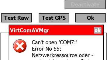

übrigens, bei dem versuch, com 6 und 7 zu testen, bekomme ich auf allen baudraten diese fehlermeldung: sagt dir das was? -

übrigens, bei dem versuch, com 6 und 7 zu testen, bekomme ich auf allen baudraten diese fehlermeldung: sagt dir das was?Auch ein COM-Splitter muss nicht immer Ergebnisse liefern.
Warum probierst Du nicht einmal die Grundkonfiguration.Evtl. sogar Backup und Hardreset.

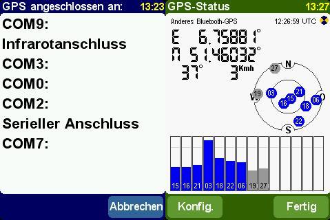

habe jetzt auch einen Vario, dazu eine SysOnChip SIRF III Maus und den TTN5.
Kriege das Ganze aber wg o.g. Fehler nicht zum Laufen, die Maus hat COM 6, TTN verlangt COM 0,1,2 oder 9.Mit dem Reg-Key komme ich nicht auf die GPS-Einstellungen, da wird der Eintrag in den Einstellungen einfach nicht angezeigt, was kann ich tun?
tango
Wenn Du in TT auf Einstellungen gehst,dann in GPS,dort anderes BT-Gerät auswählst,funktioniert das ganze auch.

Hallo Leute,
es ist vollbracht, der Vario, TTN und die SysOnChip-Maus laufen. War eine leidige Sache, deshalb halte ich kurz für die Nachwelt die Lösung fest:
- Die Installation von TTN klappt nur, wenn man das Setup bei eingelegter TTN-CD mit der Updatedatei 5.21 startet. Merkwürdiger Weise wird dann die Software zwar installiert, nicht aber das Update! Alle Probleme, die ich anschließend hatte lagen daran, dass das Update nicht installiert war. Dieses wird esrt installiert, wenn mann die 5.21-er Datei erneut aufruft.
Das zweite Problem bertifft das Aktivieren der GPS-Einstellungen von WM5. Die beschriebenen Reg-Hacks haben bei mir die Probleme gehabt, dass die Änderungen in der Registry erst nach dem 5 Neustart und erneuter Änderung übernommen wurden. Zunächst stand in dem Reg-Zweig "GPS Setup" nur der Schlüssel "Redirect", aber kein "Hide". Wie gesagt, nach dem fünften Mal war dann der Schlüssel "Group" drin, später stand auch der "Hide" drin, der dann irgendwann gelöscht war. Nun konnte ich tatsächlich die GPS-EInstellungen unter "Einstellungen/Verbindungen/GPS" bearbeiten.
Alle Änderungen haben aber keinen dauerhaften Erfolg gehabt. Bis ich endlich das Update auf die 5.21 gemacht/geschafft hatte. Anschließend war unter den GPS-Einstellungen im TTN unterhalb von Serieller Anschluss der COM 6 zu zu sehen, seit her tut es.
Vermutlich hätte es auch ohne den Zirkus mit den GPS-Einstellungen getan, den Beweis bleibe ich offen.

Hallo, habe das gleiche Problem, das mit TomTom nur Com0,2,3 und 9 anbietet, ich aber in meinen Bluetooth settings nur com6 oder 7 angeben kann. Funktinniert das mit der Registry-Änderung und wie gehe ich dabei vor?

Man braucht keine Reg-Änderungen zu machen, sonst hätte ich das in der Anleitung eine Seite vorher erwähnt.
Wenn man ein legales TT hat, dieses nach Anleitung (von TT) installiert, dann bevor man es startet, das Update auf 5.21 durchführt, hat man anschliessend auch den richtigen Com-Port zur Auswahl.
