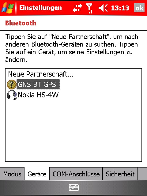

    Hallo lkpp,
    BT-Geräte haben - soweit ich das weiß - alle einen BT-Manager. Das ist bei meinem BT-Stick für die PCs so, gilt auch für den PDA. Am PC linkt sich das blaue BT-Zeichen - dieses stiisierte "B" - in die Taskleiste rechts ein, mit Rechtsklick kommt man an eine Reihe Befehle und bei QuickConnect an die Liste der eingerichteten BT-Mäuse.
    Beim PDA ist das "B" im Heute-Bildschirm unten rechts. Bei Anklicken kommt u.a. der BT-Manager, diesen anklicken öffnet ein Fenster in dem wieder alle eingerichteten Mäuse gelistet sind. Langdruck auf die, die eingeschaltet in der Nähe liegt, öffnet ein Kontexmenue in dem u.a. verbinden steht. Dieses anklicken verbindet nun. Dabei geht die blaue LED de Maus in Dauerlicht über. Deinen Einwand kann man in so weit gelten lassen, da eine Maus ja sofern sie eingeschaltet wird sofort (an den BT-Sendekanal) Daten liefert. Mit "verbinden" wird der Kanal zum PDA durchgeschaltet und die Daten sind am PDA zu sehen. Das geht auch schon mit einem Terminalprogramm, sofern der PDA darüber verfügt
    Allerdings ist das "sehen" der Daten davon abhängig, dass der dem BT-(Funk-)Kanal zugeordnete COM-Port auch geöffnet ist.

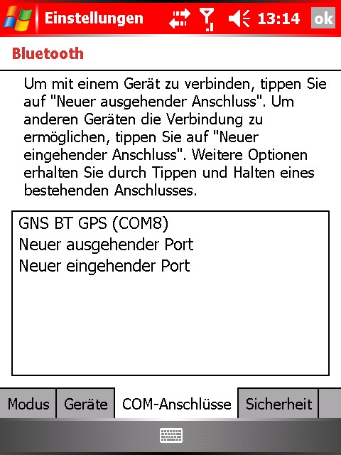

    Dann mal ganz von vorne:
    Erst die BT-Maus pairen (vom Vario suchen lassen,Pin eingeben),anschliessend auf Com-Anschlüsse,neuer ausgehender Port,die BT-Maus auswählen,weiter,jetzt Com 7 auswählen (ich habe das Häkchen bei sicherer Verbindung gelassen)fertig und ok.Anschliessend habe ich kurz die Aus-Taste gedrückt,dann wieder ein,dann Softreset,ob der sein muß weiß ich jetzt nicht,kenne es aber so von meinem SDA.
    Anschliessend Mapopolis starten (ein anderes Navi hab ich gerade nicht zur Verfügung,TT ist leider heute noch nicht eingetroffen),da auf Settings,hier "Activate GPS at Programstart" anmarkern,unten auf All Settings,GPS Options,hier jetzt Com 7 auswählen,Baudrate habe ich 38400,ok.
    Jetzt ist man wieder auf der Landkarte (ich habe meine Stadt geladen),und die LED an der Bt-Maus sollte sich verändern,also konnectet anzeigen.
    Falls noch nicht,in Mapopolis unten auf Tools,GPS,auf Start klicken,spätestens jetzt müßte es gehen.
    Wenn man dann ein anderes Navi hat welches mit WM 5.0 funktioniert,müßte man da nur noch die GPS-Einstellungen gleich dem Mapopolis machen.

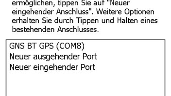

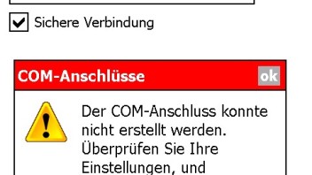

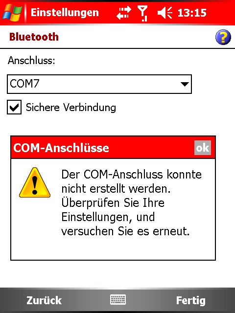

  • @charlie: hallo charlie, mit dem bt-manager mache ich genau das. nur einen status verbinden habe ich nicht zumindest nicht bis zu ienem dauerlicht. wenn du mir schreibst, wie man vom pocket pc einen screenshot zieht, stelle ich die masken auch gern rein, dann kann mman sich besser ein bild machen.
    @ragerl: danke für die gute anleitung. folgende fragen dazu:
    1) welche version von mapopolis ist wm5-fähig?
    2) com 7 läßte sich nicht auswählen, nur 0,4,und 8. ich habe jetzt mal 8 gepairt...
    wenn ich mapopolis drauf habe, melde ich mich wieder, aber bitte schick mir noch einmal die version...
    danke, lars

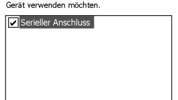

  • Ja,genauso geht es,und so hat es bei mir im ersten Versuch sofort geklappt.

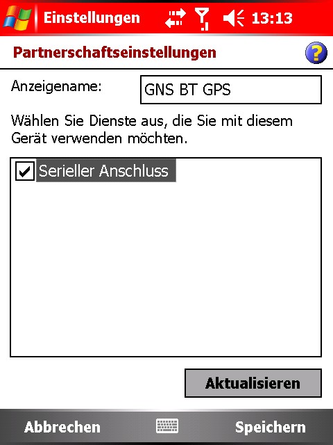

    Ich hatte nur nach dem Pairen den Dienst serieller Anschluss vergessen zu erwähnen.
    Warum dann bei dir eine Fehlermeldung kommt,weiß ich jetzt auch nicht,könnte aber vielleicht daran liegen,das du auf Com 7 schon einen eingehenden Port gelegt hast,und doppelt belegen geht nicht.
    Andererseits,wenn Du vorher Com 8 ausgewählt hast (was eigentlich falsch ist,denn man hat da eigentlich nur Com 6 und 7 zur Auswahl) kannst du nicht hinterher Com 7 auswählen,da ist dann die Fehlermeldung auch logisch.
    Vielleicht solltest Du das ganze nochmal nach einem Hardreset versuchen.
    Kann ja sein das durch vieles rumprobieren dein Vario,oder Mini s schon ganz strubbelig ist.

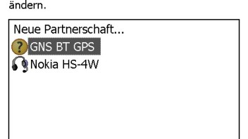

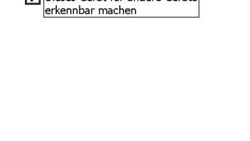

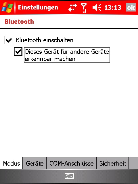

  • Hallo Lars
    OK, den Haken der im Bild psnap001 ist, den kannst Du zuerst einmal fuer die Navigation vergessen. Der bestimmt nur, ob andere PDA´s z.B. Deinen PDA sehen koennen oder nicht. Bilder 2,3 und 4 zeigen das Du dem GNS-Empfaenger den seriellen COM-Port 8 zugewiesen hast. Das ist auch schon mal klar. Was uns das Bild 5 sagen soll, ist mir noch nicht klar.
    Nun musst im GPS-Zuordnungsmenue (ich weis nicht ob das in diesem Thread oder in dem anderen Thread schon mal besprochen wurde) die entsprechenden COM-Ports zuweisen. Dem GNS Empfaenger ist hier der COM-Port 8 zugewiesen. Also hast Du nun folgende Optionen:
    Du sagst im GPSMenue das kein COM-Sharing geschehen soll.
    Dann musst Du in Deinem Navi als COM-Port die 8 einstellen. Dann allerdings kannst Du auch nur mit einem Programm gleichzeitig auf die Daten zugreifen. So ist das auch in WinMobil2003 geregelt.
    Du sagts im GPSMenue das der HardwareAnschluss COM 8 ist und stellst unter SoftwareAnschluss einen freien COM-Port ein. Diesen dort eingestellten freien COM-Port musst Du dann im NaviProgramm als Schnittstelle einstellen. In diesem Fall solltest Du dann mit mehreren Programmen gleichzeitig auf die Daten zugreifen koennen. ALlerdings cshreibe ich bewusst "Solltest", da dies nicht immer der Fall ist. Das habe ich schon oft genug hier gelesen.
  • Hallo lars,
    BT-Einrichtung ist immer vom jeweiligen BT-Manager abhängig. Ich habe eben mal mit meinem Sitecom die Einrichtung für den Slipper nachempfunden, war nicht ganz einfach, aber irgendwo, irgendwann kam die PW-Abfrage. Und dann läuft der Slipper auch.
    Da kann ich Dir jetzt nur raten, alle Einstellmöglichkeiten Deines BT-Managers durchzugfehen. Der Slipper ist nun mal PW-verriegelt, da musst Du hinkommen.
