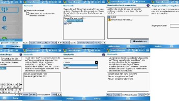

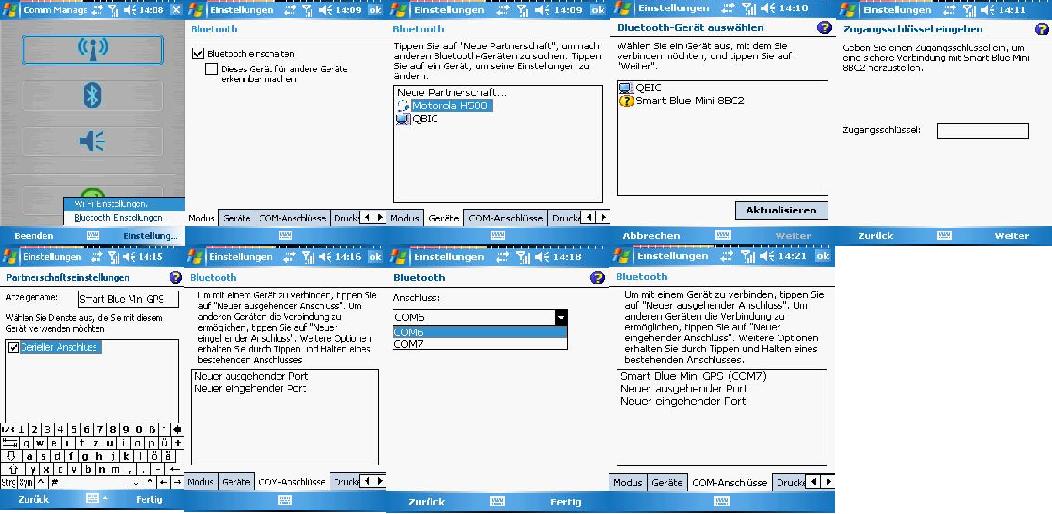

  • Hier nochmal meine Vorgehensweise, nur Standard, also ohne GPS-Menü freizuschalten oder anderen Com-Splitter. Es wird also kein Reg- Editor benötigt.
    Zu beachten ist, das es bei TT meistens nur klappt wenn die BT-Maus vor der Installation von TT gepairt wurde.
    Bei Navigon/Medion müssen die inis noch angepasst werden.
    1.) Taste links oben drücken (HTC-Wizard, Eten M600)
    2.) mit Stylus auf Einstellungen, Bluetooth Einstellungen
    oder Start/Einstellungen/Verbindungen/Bluetooth (MDA pro, MDAc II)
    3.) Bluetooth einschalten anmarkern
    4.) Geräte antippen, neue Partnerschaft
    5.) gefundene BT-Maus auswählen, auf weiter tippen
    6.) virtuelle Tastatur aufklappen, Zugangsschlüssel eingeben
    7.) da ich TT benutzen möchte nenne ich die Maus in Hersteller (z.B. SysOn) GPS um, dann serieller Anschluss anmarkern, fertig
    8.) auf Com anschlüsse tippen, da neuer ausgehender Port
    9.) BT- Maus auswählen, weiter
    10.) Com 7 auswählen (beim MDA pro wäre das dann Com 4 oder 8 ), keine sichere Verbindung, fertig
    11.) das nächste Fenster mit ok schliessen, nächstes ebenfalls
    12.) Aus-Taste, wieder einschalten, Softreset
    Damit ist die BT-Maus gepairt, und ein Ausgehender Com (7) zugewiesen, dieser wird anschliessend im verwendetem GPS-Programm eingestellt.

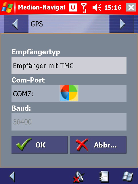

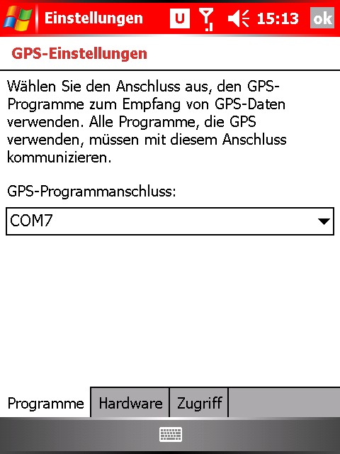

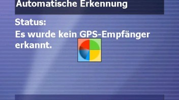

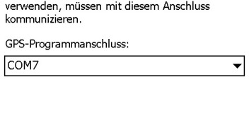

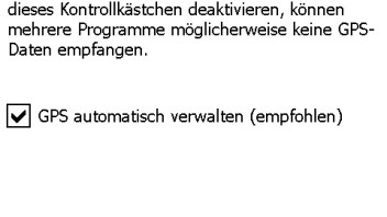

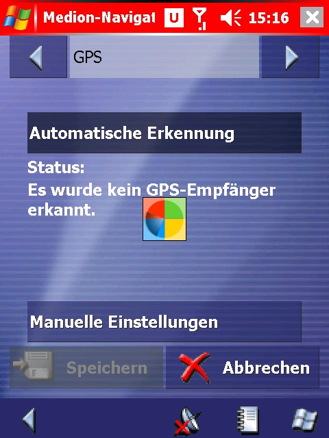

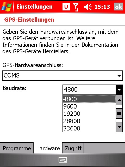

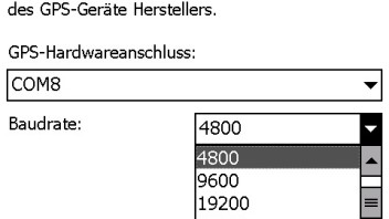

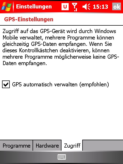

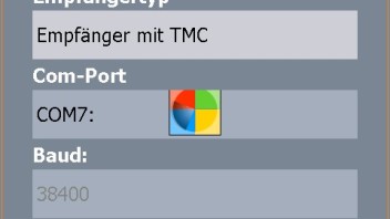

    ist gemäß den angehefteten bildern eingestellt. bei einstellungen unter windows mobile gibt es keine 38400 baud. im medion navigator wird automatisch nichts gefunden, bei manueller einstellung (wie auf dem bild) kommt kein gps-empfang zustande (maus blinkt weiter und medion navi-zeichen für gps sagt, das keiner erkannt wurde...

  • @ragler: genau so habe ich es gemacht, bei mir sehen die menüs ein wenig anders aus, aber im grund ist es das gleich. nur, das 6 und 7 nicht blegbar sind, sondern nur 0,4 und 8

    Dein Leadtek 9553 ist aber kein TMC-Empfaenger. Also solltest Du da auch nicht TMC-Empfaenger eintragen. Bitte "Anderer Empfaenger" eintragen und evtl. die Schnittstellengeschwindigkeit entsprechend anpassen.

  • hi, auf die gefahr hin, dass du mich nicht mehr leiden kannst: es ist ein gns 5840 mit tmc...
    aber auch wenn er ohne tmc eingestllt wird, kommt kein signal, auf allen einstellbaren baud-raten..

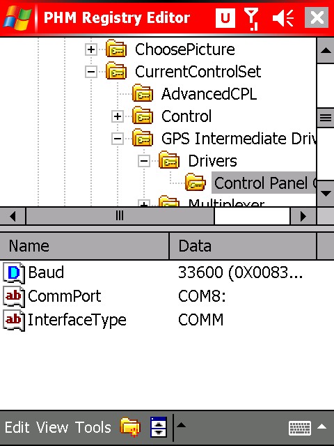

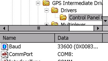

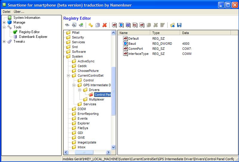

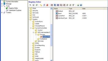

    Schaue doch mal in deine Reg unter HLM/System/CurrnetControlSet/GPSIntermediateDriver/Drivers/Control Panel Configured Device
    ob es da auch so wie in meinem Screen aussieht.

    leider findet der medion-navigator immer noch nichts. test gerade mit virtcom jede source auf jeder baudrate, die zur verfügung steht.
