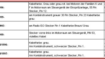

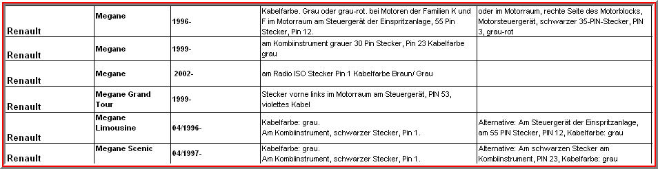

  • Hi, bei den Renaults mit seinen Untertypen kenne ich mich leider nicht aus:
    Hier mal eine Auswahl:

    für die Liste (Link), naja mein Autobaujahr ist 8/89, habe rechts einen 55 Pol-Stecker,Pin 12 ist ein weisses Kabel (Pin gegenüber ist nicht belegt),
    soviel zur Listenkabelfarbe.

    Zum Tachosignal: es ist doch am Steuergerät,55-Poliger Stecker Pin12 und doch graues Kabel (nicht weiß).
    Muß mich jedesmal verzählt haben, war immer auf´n 13 Pin und der ist halt weiß.
    Der Stecker hat ja zwei Pin-Reihen,rechts u. links der Reihen sind kleine Nr. drauf,eine Reihe geht von 1-27, die andere von 28-55,ist ja logisch.
    So kann man genau zählen zum Pin 12. ;) (wenn man zählen kann).
