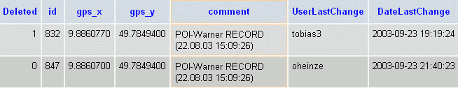

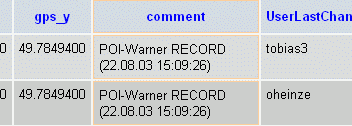

    doch den hatte ich gelöscht - den hat aber wieder jemand hochgeladen und zwar mit einer anderen Position, deswegen wurde das nicht als Dublette gefiltert. Stellt sich die Frage, wieso jemand diesen POI mit genau der Beschreibung nochmal um ein paar Meter versetzt auf seinem PDA hatte. Was ist denn mit dieser Tanke - gibts die nicht oder was?
    POI-Warner RECORD (22.08.03 15:09:26)
    Das ist echt schlecht, bei mir und auch bei Markus klappt das immer und wir konnten diese Art von Fehler noch NIE reproduzieren. Wir haben uns schon Geräte einschicken lassen und selber probiert - ging IMMER! Ich weiß nicht was da los ist - es sind auch so wenige, bei denen es nicht klappen will.
    Synchen - löschen - Synchen....das muss gehen!

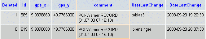

    Ich dachte, die hattest Du gelöscht?
    Auch hier stellt sich natürlich die Frage, warum die Dubletten vom Programm nicht erkannt wurden.
    Andreas
    • Offizieller Beitrag

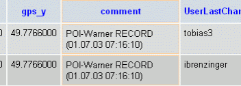

    das kann man erklären. Da hat noch jemand die Tankstelle mit dem POI-Recorder aufgenommen bzw. eine alte Dublette macht noch die Runden.
    Problem ist folgendes:
    Es wird mit dem POI-Warner aufgenommen, und sagen wir mit der Funktion des POI-Warner 20m nach rechts verschoben. Die Aufzeichnung wird dann automatisch in das Overlay gespeichert. Zusätzlich wird aber nicht die nicht um 20m korrigierte Position in die recorded.asc aufgenommen. Wenn der User jetzt den Fehler macht, und diesen Eintrag von der recorded.asc in das Overlay kopiert haben wir die Dublette. 20m sind mehr als 15m und wir haben den Salat.
    Ich hatte jetzt nur den einen gelöscht und irgentwer hatte noch die Dublette im Sync. Das System hat also keinen Fehler gemacht sondern der User, der die Dublette aufgenommen hat und in den Sync geschoben hat.
    Ich habe schon mit Markus über das Thema gesprochen und das wird in zukünftigen Versionen alles einfacher. Die User können einfach noch zu viele Fehler machen.
    Warum das löschen bei Dir mit dem POI-Manger nicht klappt, weiß ich allerdings immer noch nicht.
