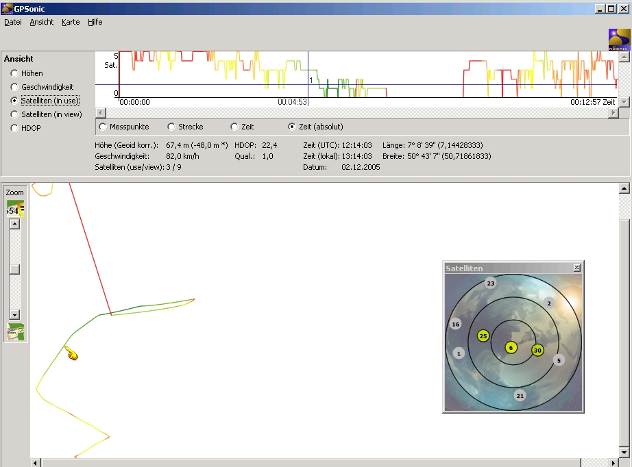

    Nachstehend jetzt ein Log ohne TMC. Was ich bei der Fahrt mitverfolgt habe ist das Log ziemlich typisch für die Empfangseigenschaften, schwankend mit Fixverlusten und insgesamt schlecht.
    Das Log wurde zu 90% auf den Autobahnen 562 und 59 in Bonn aufgenommen. Dort herrscht freie Sicht zum Himmel.
    Frank
    Hallo Frank
    Ist leider etwas spaeter geworden. Und dann auch noch mit einer nicht so schoenen Antwort. Der Empfaenger spinnt. Er fixt mit einem SAT in use. Gibt dann irgendwann Positionswerte aus, die mehr als unrealistisch sind. Um dann irgendwanhn wieder auf stimmende Positionswerte zu kommen.
    Was nun?
    Ich wuerde versuchen an dem Empfaenger mal einen Factory-Reset zu machen. Klar, TMC-Empfaenger kann man nicht programmieren. Aber vielleicht kannst Du ihn mit diesem Reset wieder dazu bewegen in normalen Bahnen zu navigieren.
    Nach dem Reset kannst Du, wenn Du willst nochmal ein LogFile aufzeichnen. Sichere das letzte LogFile, denn damit kann der Servicetechniker, wenn es dann erforderlich werden sollte, etwas anfangen.
