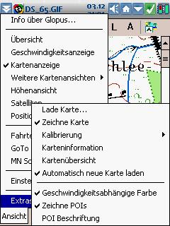

Ich habe mir einen MD 96700 angeschafft und habe erste Versuche mit GLOPUS (Demo) hinter mir. Das Umwandeln und Laden von TOP25 Karten hat mit Hilfe der Anleitung gut funktioniert, Danke.
Nur das automatische Nachladen einer neuen Kartenkachel, wenn man die angezeigte Karte verlässt, klappt nich.
Im Menue "Extra" habe ich die Funktion aktiviert.

Hallo h smart,
ich habe zwar die Anleitung genau studiert, aber leider die Einstellmöglichkeit "Verfolge aktuelle Position" nicht gefunden, wenn ich richtig verstanden habe, sollte das eigentlich unter Extras zu finden sein, oder ist das eines der Ikons?

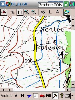

Original von h_smart
das ist das Icon oben rechts.So was blödes, ich meinte oben links, sorry.
H.-J. -

Ich hatte beim Einrichten der TOP25 Karte eine Überlappung von 0,1km eingestellt. Vielleicht sollte iches mal mit einer größeren Überschneidung probieren. Oder liegts vielleicht daran, dass es eine TOP25 und nicht TOP50 Karte ist? Die Konvertierung hat allerdings problemlos geklappt. Die Kalibrierung stimmt auch.Was ist ein "FIX"? und was bedeutet bei der Kartenanzeige der obere rechte Button tatsächlich?

Hast Du den Haken 'Automatisch neue Karte laden' gesetzt?

Der Button bedeutet, 'zeichne POI in Karte', wenn Du mit dem Stift lange drauftippst, bekommst Du eine Hilfe angezeigt.

Alle Kacheln sind in einem Verzeichnis der Storage Card gespeichert. "Automatisch neue Karte laden" und "Verfolge aktuelle Position" ist aktiviert und funktioniert auch solange ich in einer "Kachel" bleibe. Das automatische wechseln der Kacheln gelingt leider nicht ???Kann es vielleicht doch damit zu tun haben, dass ich mich momentan noch mit der Demo-Version versuche?

"Kartenanzeige" und "Automatisch neue Karte laden" ist gesetzt.
*.gif und*.kal - Dateien sind im selben Zielordner.
