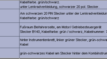

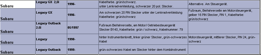

Ein Subaru Legacy 2,5 l Bj 2003. Alle vom Importeur empfohlenen Abgriffe wurden durchprobiert: Direkt an der "Steuereinheit(?)" = ganz schlecht, spricht erst bei 20km/h an. Das Tachosignal am Stecker, zwischen Stecker und Tacho: spricht bei 4-6km/h, dies bringt eine Abweichung beim Navigieren von 30-50m hauptsächlich bei langsamer Fahrt, was ja innerorts nicht selten vorkommt. Ein probehalber eingebautes VDO-Gerät ist da nicht so empfindlich, oder verarbeitet das Tachosignal offensichtlich besser.
hier eine Liste von VDO
