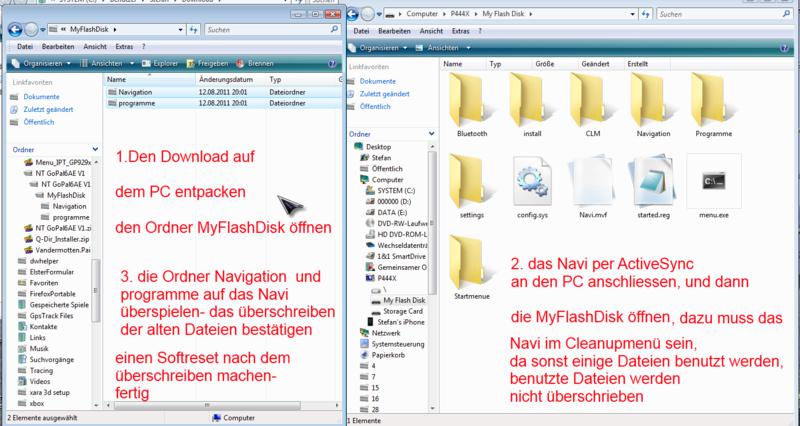

Auch am GPS-Statusicon kann man es dann sehen
- per Handy gesendet...

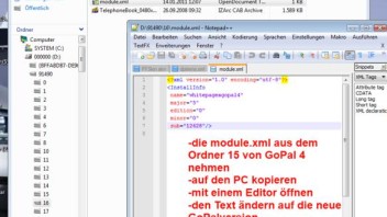

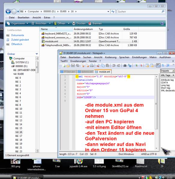

generell wie auf dem Bild
ein Softreset startet die Installation
ein löschen der Datei für die Anwendung im Ordner
mfd-navigation-menu-install
und dann ein Softreset startet die Installation neu , falls mal etwas schiefgegangen ist
( auch bei GoPal 6 wird es so gemacht )
Für den aktuellen Text kann man bei der module.xml aus Ordner 1 nachsehen
ich habe den Ordner 15 aus GoPal 4 in Ordner 16 umbenannt - dann kann ich den Ordner 15 des aktuellen Telefonbuchs für GoPal 5 auch gleichzeitig auf der SD-Card haben
- im aktuellen Fall sollte es aber nun reichen, wenn du die module.xml aus dem Post über diesem in deinen Ordner 15 einfügst
da ist der Eintrag für installierte Programme/addons
evtl. muss im Ordner 15 die module.xml auf GoPal 5 angepasst werden
