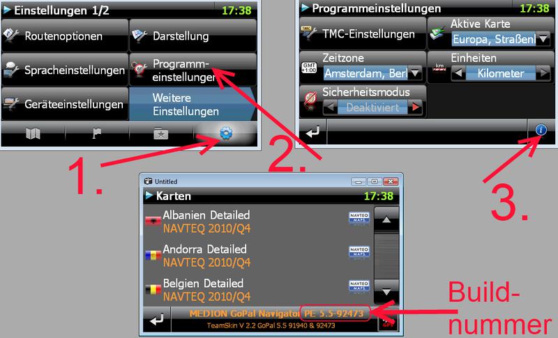

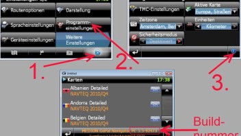

es gibt bei der 5.5 viele Buildnummern
bei einigen ging die Installation nicht auf dem 465 ( die Polnische Sprach.cab musste da gegen eine andere ausgetauscht werden damit es ging )
Update mal deine Version auf die 91940
damit geht auch die Installation

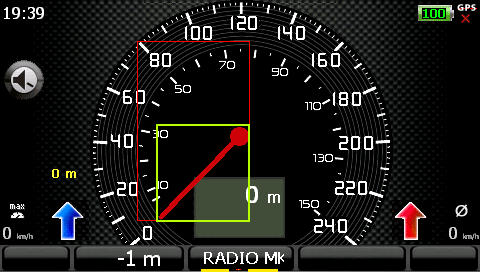

der KB-Bedarf ist Farbabhängig, dass hatten wir auch schon gesehen
Bei ca.18 Kb mit der roten Nadel waren es nur ca 1,8 kb mit einer weißen Nadel mit schwarzem Bereich für die Transparenz

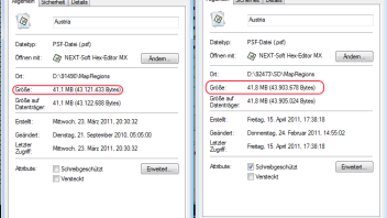

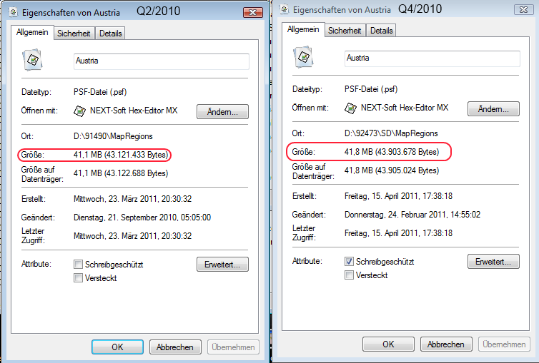

es gibt Karten Q4/2010
die sind etwas grösser ( Datenvolumen )
aber um etwas genaueres zu sagen , müsstest du mal ein Dorf ohne Strassen angeben , damit man es direkt vergleichen kann

mach dir wegen dem Tacho keinen Stress
wenn mikee ihn nicht nutzen würde, hätte ich den schon lange rausgenommen
ich habe ja in jeder Ansicht auch die aktuelle Geschwindigkeit
der reine Tacho ist da nur eine Spielerei und Fehlerquelle
Stefan
aber bei dem Bild würde der gelbe Bereich für die Nadel reichen
