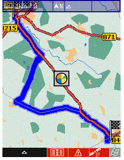

    Hallo zusammen,
    hört doch bitte endlich damit auf, die Lösung in individuell erstellten Geschwindigkeitsprofile zu suchen.
    Bisher wurde kein Profil gepostet, bei dem MN|4 alle bekannten fehlerhaften Routen richtig ermittelt.
    Das ist ja auch kein Wunder, wenn MN|4 bei der "dynamischen Route" und dem Standardprofil "PKW schnell" von einer Bundesstraße abweicht und einen Umweg über Kreisstraßen macht um wieder an die Bundesstraße zu führen, dann liegt es eindeutig nicht am Geschwindigkeitsprofil, sondern in der Routinglogik.
    Die von cylote beschriebene Route kann evtl. mit einem anderen Profil richtig ermittelt werden, dafür sind dann bei anderen jetzt richtigen Routen Fehler zu erwarten.
    Viele Grüße
    Bernhard

    Solange MN|4 mit den Originalprofilen keine ordentlichen Routen ermittelt hat das Ding für mich schwere BUG's. Denn die Spielregel lautet:
    Der Hersteller steht dafür gerade, das die Ergebnisse mit von ihm ausgelieferten Programmsteuerungsdaten korrekt sind. Werden diese Daten verändert, sind evtl. fehlerhafte Ergebnisse nicht mehr vom Hersteller zu vertreten.
    Viele Grüße
    Bernhard
    P.S. Meine Route Rotenburg <-> Visselhövede wird mit dem Originalprofil PKW schnell auf einem e800 mit Win 2003 fehlerhaft auf einem iPAQ H3950 mit Win 2002 korrekt ermittelt. Beide PDA's haben 400MHZ. Vielleicht ist ja eine Windows-DLL Schuld daran, wäre ja auch nicht das erste Mal.
