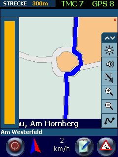

    Hallo zusammen,
    Hervorragende Doku :respekt. Danke und : drink
    Habe mal ein bischen mit der MNInfo.ini herumgespielt und die Positionen an die Skins V5.0.1 von Dali angepasst.
    Eingeblendet wird
    - das Ziel mit transparentem Hintergrund in die Karte
    - die Kompassnadel
    - die Geschwindigkeit und die ø Geschwindigkeit, abwechselnd auf der gleichen Stelle
    Wenn Glopus jetzt noch die Beschreibung der PoI's unterhalb der Icons mit transparentem Hintergrund einblendet, dann ist das PGM perfekt.
    Viele Grüße
    Bernhard
