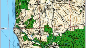

    Original von der_kuckuck
    als Kartenquelle steht: Bundesamt für Kartographie und Geodäsie
    ich habe mal den oben angegebenen Kartenausschnitt von Ambach verglichen, dieser ist identisch bis auf ein paar fehlende Häuser, d.h. die Karte ist wohl etwas älter als die , die oben im Internet zu sehen ist.
    Das klingt interessant. Kannst du davon evtl. mal einen Screenshot hier reinstellen?
    Vielleicht haben die bei "navigation-professionell.de" dann ja nicht die höchste Zoomstufe genommen :D

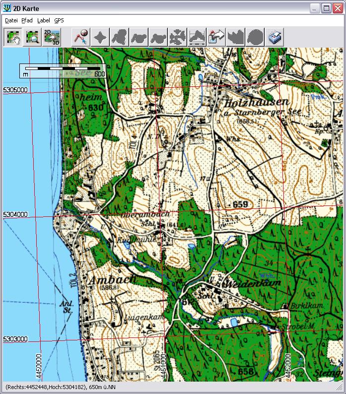

    Zum Vergleich hab ich noch mal einen Screenshot der guten alten Vor-ATKIS DTK25-V aus der MM 1.5 angehängt.

    Original von macnetz
    der Bayernviewer geht bis 1:10.000
    Das mit der AKTIS-1:25.000 kann schon hinkommen.
    Hallo Anton,
    Deshalb habe ich auch auf die 25k-Zoomstufe verlinkt, 10k-Material kommt erst dann, wenn man (mindestens) einmal weiter hereinzoomt :D : drink
    Zumindest der rechte Screenshot da (bei Ambach) lässt sich eher mit der DTK50 vergleichen (z.B. fehlende Gebäudedarstellung). Aber wie gesagt, ohne die Quelle zu kennen, kann man da nur mutmaßen.
