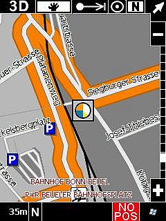

    ich hatte bei mir auch vor ca. 2 Wochen die 1 auf die 2 verändert. Nun ist bei mir negativ aufgefallen, daß er nun auch Wege durch eine Fußgangerunterführung mit anschliessender Treppe berechnen will (PKW normal, kurze Route) Bonn, Siegburger Str. nach Bonn, Goetheallee fährt er nun in Verlängerung der Siegburger Str. geradeaus in die Fußgängerunterführung statt rechts und nach 200m wieder links die Autostrecke zu nehmen. Also ist die Einstellung 2 auch nicht das "Gelbe vom Ei".
    01er
    Hallo 01,
    ... das ist ja interessant.
    Ich habe dein Routing bei dem Medion-Navigator5.1 mit den Speedprofilen von 944S2 und der "2" vornedran nachvollzogen und hier wird korrekt geroutet (siehe Bild)!!
    Auch bei meinem Wohnmobilprofil, bei dem ich die "1" gelassen habe (ich will mit diesem Teil keinesfalls in irgendwelchen Anliegerstraßen landen) wird korrekt geroutet.
