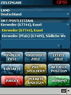

MN4 kenne ich nicht (+++), aber bei Medion-Varianten wird bei Adresseingaben grundsätzlich Ortsname, PLZ und Landkreis angezeigt. Die Kontakte werden aus dem Programm heraus aufgerufen und mit Namen und vollständiger Anschrift angezeigt, Verwechslung (nahezu) ausgeschlossen.
P.S. Dafür gibt es dort andere Hämmer. Bei der Adresseingabe werden keine Orte mit "ss" oder "ß" angezeigt, z.B. Essen oder Neuss. Erst bein Scrollen in der (manchmal langen) Liste tauchen die Orte dann auf.

Ich vermute, daß Deine Ortsangabe für TomTom zu genau war. Im richtigen (südpfälzischen) Kirrweiler kennt TomTom nämlich keine Hausnummern.
Aber die Anzeige der Postleitzahlen hinter dem Ortsnamen steht auf der Wunschliste. -
