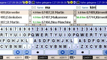

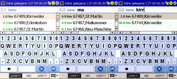

    Als "Hilfe": Es gibt ein PLZ_Overlay mit dem man zumindest den Ort und die PLZ überprüfen kann und sich natürlich dann auch über POI dorthin navigieren lassen kann... - klar ist nicht "aus Kontakte heraus navigieren", aber eben sicherer! Wenn Du es möchtest... einfach posten! Sieht dann so aus, wie unten auf den Screenshots!

  • @rt03
    Hallo
    Da ich Navigation aus Kontakten heraus nicht nutze, habe ich es noch nie erlebt... Kommt denn diese Meldung [Frage] immer?
    Und ein Blick auf's TFT: So wie Du es oben gepostet hast, hast Du ja schon gestutzt bei der Angabe zur Entfernung... ein Blick auf die Routenzusammenfassung und man sieht, dass es doch weiter weg zu sein scheint und das da evtl. etwas nicht stimmen könnte...
    Da das Overlay als Freeware gehandelt wird, hänge ich es mal an...
