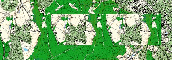

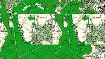

    LeGro und alle:
    Es geht sogar noch leistungsgesteigert ;):
    der von LeGro gepostete Ausschnitt einer NRW-Teilkarte stammt aus einer Export-Serie. Um das Ergebnis sicherheitshalber nochmals zu verifizieren, habe ich jetzt mit den alten Einstellungen (also auch derselbe Pfad) nur die fragliche Teilkarte separat für sich alleine exportiert (Nr. 40 von 49). Das Ergebnis ist angehängt: Röttgen ist jetzt sogar 3mal zu "bewundern".
