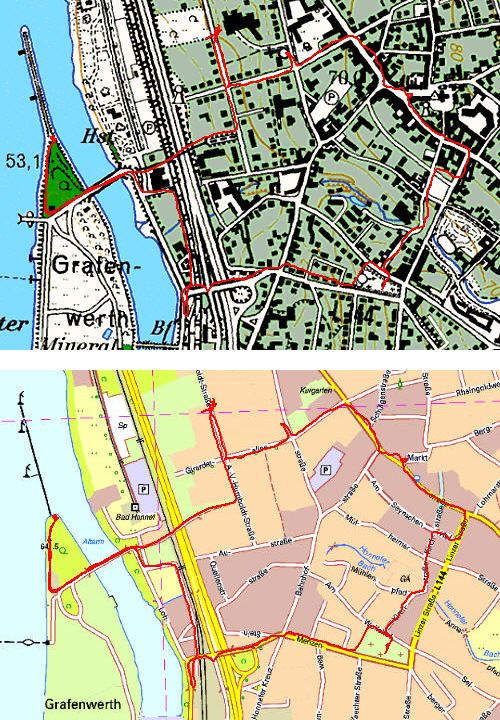

    Hallo Peter,
    Original von peterpu
    ...Meine MagicMaps ist im südlichen Bereich des Tracks eindeutig schlecht georeferenziert (ich wollte nicht kalibriert schreiben, klingt so profan) ;)...
    Wirf weder Deine Karte noch Deine Maus weg ;) Die digitalen NRW-Karten weisen z.T. leider ganz beträchtliche lokale Fehler auf. Abweichungen durchaus bis zu 40 m. Wurde z.B. hier diskutiert:
    http://www.pocketnavigation.net/board/tid44840-sid.htm
    Das gilt insbesondere für die TOP50 und die MagicMaps. Hingegen ist die DTK10 deutlich besser, das Landesvermessungsamt gibt hierfür eine Genauigkeit von 3 m an.
    Angehängt ist ein Vergleich des fraglichen Tracks in MM und DTK10. In letzterer sieht das doch sehr akzeptabel aus.
