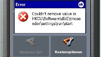

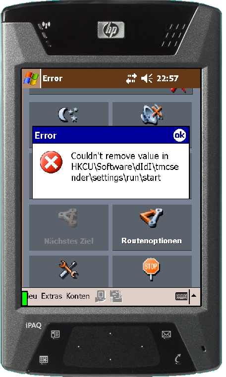

Ich nutze MORTRUN 3.0, TMCSender 1.4beta, habe alles richtig installiert und sehe folgendes Ergebnis.
Das Display der Navigationskarte wird überdeckt von untem abgebildetem Foto/Abbild.Hier steht groß Error aber im Hintergrund geht die Navigation weiter.
Was mache ich verkehrt ??????Mein benutzter SKIN ist von BAB. Originalfarbe mit TMC und SAT- Anzeige.
Ich danke für Deine Hilfe.
Hab mittlerwile TMCSENDER deinstalliert und schon funktioniert es fehlerfrei.

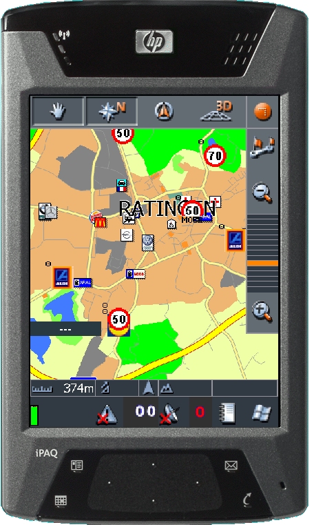

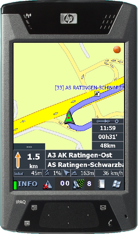

Der Anhang zeigt eine Simulation. Deshalb keine TMC- und Senderanzeige.Zwischenzeitlich zeigt sich ein neuer FEhler.
Es erscheint auch das Dialogfenster zur POIübernahme / Neuer POIeintrag des POIWarners. Diesen Dialog rufe ich mit einer Hardwaretast auf. Die Taste wurde aber nicht betätigt.Ich danke für Deine Hilfe

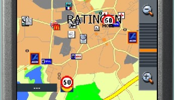

Wie auf dem Foto ersichtlich, nutze ich den iPAQ hx4700.
Der Skin ist von bab (MN5 grau), POIWarner 2.92, MortRunner 2.7b6
und TMC Sender 1.3. Glopus nutze ich nicht.

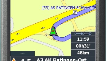

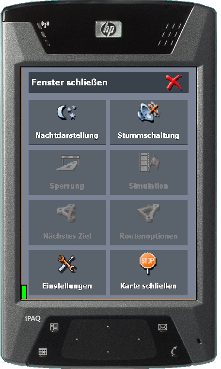

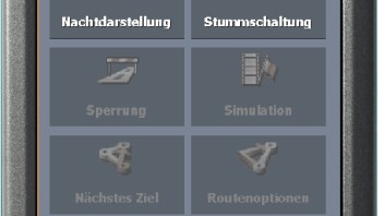

"TMC Sender" startet automatisch Navigon.Seid dem ich diese Dateien installiert habe, verändert sich das Display (sei es im Craddle oder während der Navigation im Auto) in unterschiedlichen, kurzen Abständen, wie es im Anhang ersichtlich ist.
Teils springt das Display von Foto 2 auf Foto 1 und dann auf Foto 2 zurück.
Es passiert aber auch, daß Foto 2 stehen bleibt.Wer kann mir helfen ? Habe ich bei der Installation etwas übersehen ?
