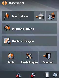

Ich habe es getestet. Folgendes Verhalten konnte ich feststellen.
Uhrzeit 16:00 Uhr. Das Script wird gestartet.
Nach Einschalten der Kartenansicht lädt der PoiWarner nach und alles funktioniert.Die Systemuhr zeigt 16:50 Uhr.
Ich starte das Script, MN5.2 wird geladen.
Im Anschluss wechsel ich in die Kartenansicht und das Sript lädt nicht den Poiwarner, sondern MN5.2 aktiviert das Navigon- Programmfenster -------
"Nachtdarstellung / Stummschaltung / Einstellungen / Karte schließen"
Gehe ich auf das rote Kreuz und schließe dieses Fenster, wird weiter ohne POIWarner navigiert.
An der Helligkeit gibt es kein automatische Veränderung.Schalte ich auf Nachtansicht, erzwinge ich mir die Nachtkarte. Nach einiger Zeit meldet das Script :"Hänge in Schleife Night / Day.......................... "
Der POIWarner wird aber auch jetzt nicht nach geladen.
