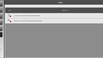

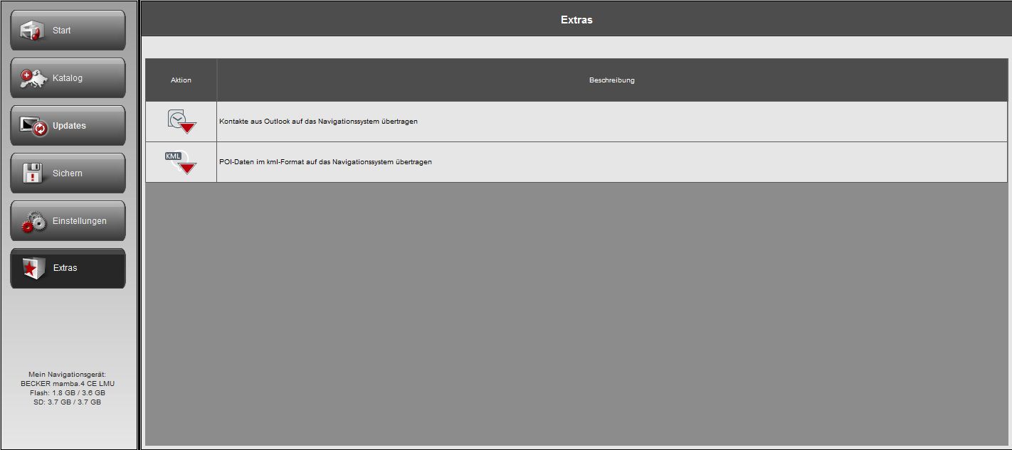

ich kann das auch beantworten ![]()
Ja, das geht mit dem Content-Manager unter "Extras".
POIs müssen als KML vorliegen.

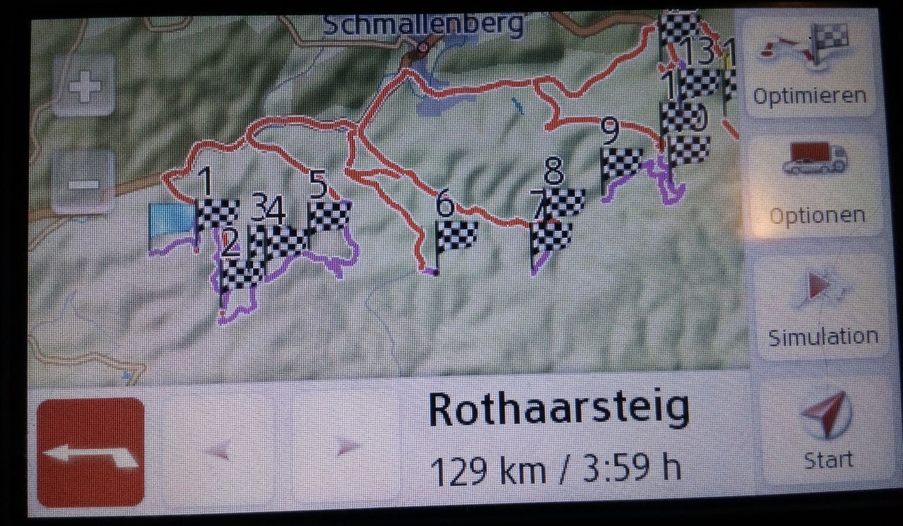

ich hätte da mal ein Problem und eine Frage. Kennt jemand den Rothaarsteig?
Habe da mal eine Route mit Tyre (also Google-Maps) geplant und kann die da auch simulieren.
Auf dem Becker wird mir jedoch gesagt dass fast alle Ziele "unerreichbar" wären und die Strecke sieht dementsprechend doof aus und ist viel zu lang.
Was stimmt da nicht? Kann man die Strecke nicht fahren oder zickt das Becker hier rum?
Wäre nett wenn jemand paar Tipps hatte, ich wollte eigentlich paar Nebenstraßen abfahren.
Danke vorab
Micha
