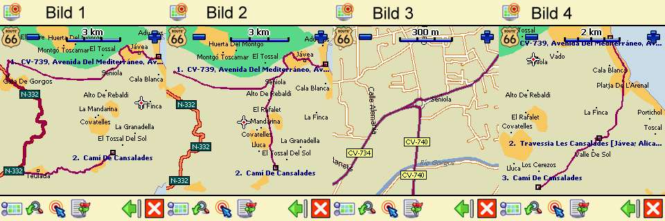

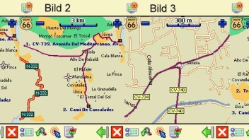

    So, nun meine erschütternden Bilder:
    1 - schnelle Route; 26,03 km; 00:38 min
    2 - kurze Route; 20,62 km; 00:34 min
    3 - seltsame Kreisverkehrsabfahrt auf der kurzen Route
    4 - schnelle Route mit Zwischenziel auf der Travessia Les Cansalades; 7,33 km; 00:16 min
    R66 scheint doch ab und zu ein Routingproblem zu haben. (Vor kurzem hatten wir schon ein mal diesen Fall in Österreich.)
    Dies zeigt sich schon in dem überaus seltsamen routing bei "kurzer Strecke". Wo will uns denn das Programm hinführen? Was macht es an dem Kreisverkehr?
    R66 scheint ein gavierendes Problem mit der Kategorie "Nebenstraßen" zu haben. In dem zu durchfahrenden Gebiet gibt es nur Nebenstraßen. Wahrscheinlich werden diese vom Programm gar nicht ins Routing aufgenommen, sondern lieber die schnelleren Straßenkategorien benutzt.
    Selbst wenn die Geschwindigkeit der Nebenstraße höher eingestellt wird als die Geschwindigkeit der Fernstraßen kommt als Ergebnis nur die Route der vorherigen "Kurzen Route" heraus!!! ?(

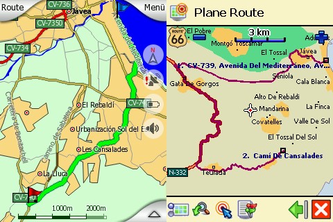

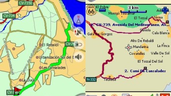

    Ich kann deine Route nicht 100%ig nachvollziehen, da die Straßen für mich nicht so auffindbar sind, wie du sie beschrieben hast.
    - es gibt keine Kreuzung Javea Avenida del Mediterraneo Ecke Calle de Genova sondern Javea Avenida del Mediterraneo Ecke Calle Valencia (die Calle de Genova ist eine Parallelstraße zur Avenida del Mediterraneo und kreuzt die Calle Valencia) oder die Kreuzung mit der Pasaje Genova,
    - die Kreuzung Benitachell CV-740 Kreuzung / Travesia de les Cansalades ist nach der Bezeichnung nicht findbar, da die Travesia de les Cansalades an dieser Stelle als "unbenannte Straße" oder als Camino De La Ermita geführt wird.
    Meine Ergebnisse (mit den genannten Einschränkungen)
    - iGO 7,6 km
    - R66N7 26,92 km
    Damit ist das unsinnige Routing eigentlich bestätigt, auch wenn bei mir keine 40 km-Strecke rauskommt.
    Seltsamerweise sind in den Naviprogrammen die Straßen teilweise unterschiedlich benannt.
    Die Eingabe von Zielen, die aus Kreuzungen bestehen, ist bei R66N7 wirklich eine Katastrophe.
