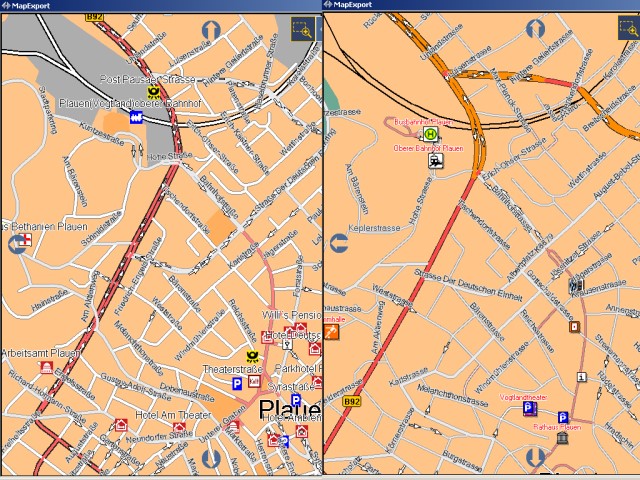

    @smarty

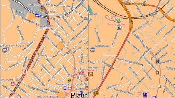

    Wo sind im MN|4 in Filderstadt Postfilialen?
    In Plauen waren im BMN 1.2 welche drin (linke Bildhälfte), seit MNEE 1.4 gibts in Plauen keine Post mehr (rechte Bildhälfte).
    Mir ist allerdings nicht mehr in Erinnerung ob die Postfilialen explizit in der Programmbeschreibung benannt waren.
    Die Rubrik Post findet man übrigens nur im MapExport in den Sonderzielen - allerdings ist die Liste leer. Die gefüllte Liste ist sicher ein neues Feature in MN|5 - was wieder einige Investition nach sich zieht.

    Original von smarty
    Ich lese in Deinem Zitat aber nichts davon, dass alle Postfilialen drin sind
    Da hast Du leider Recht :-D) Navigon hat sich bemüht, alle klaren Aussagen zum Produkt zu unterlassen. Als Updater einer Vorgängerversion - in der diese POIs alle noch drin waren - konnte man den Datenklau nicht wirklich glauben.
    Jetzt wissen wir aber, wie Navigon die D-Karte unter 256 MB komprimieren konnte - auch wenn uns CH immer etwas anders einreden will.
    Trotzdem ist es nicht Sinn der Sache, sich zu einem Navisystem mit:"Sonderziele: mehr als 750.000 (Hotels, Parkplätze, Tankstellen, Polizeistationen, Nightlife, Theater etc.)" noch zusätzliche Software kaufen zu müssen.
