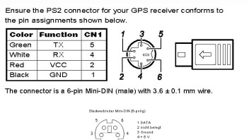

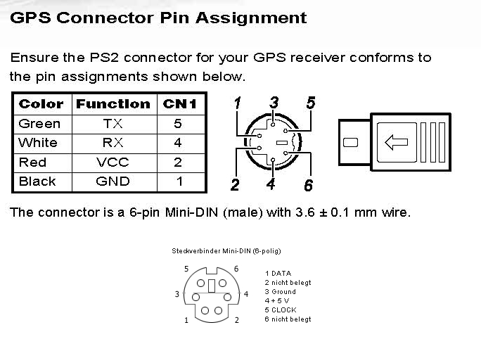

    @biac
    Hast Du den 3 in 1 Halter richtig zusammengebaut? Da scheint es doch je nach PDA einen anderen Anschluss zu geben?
    Hast Du IrDA (Einstellungen->Verbindungen->Übertragen->Alle eingehenden ...->deaktivieren) abgeschaltet?
    Hast Du den richtigen COM-Port gewählt - meist COM1.
    Die Maus ist standard auf NMEA eingestellt - eigentlich kommen da alle Protokolle.
    Du hast aber hoffentlich die Maus noch nicht am PS/2-Anschluss am PC gehabt? Denn wenn ich das richtig sehe ist der +5 V-Ausgang des PS/2-Anschlusses genau auf der Datenleitung der GPS-MAus -> das war's dann wohl :-D)
    Ciao

    @biac
    In den o.g. Handbüchern ist auch die Steckerbelegung abgebildet. Darin ist zu erkennen, dass die Mäuse zwar einen PS/2-Stecker haben - der aber anders als PC-Standard-PS/2-Stecker geschaltet ist.
