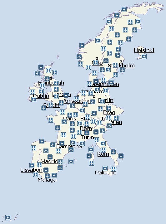

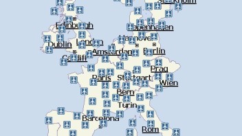

    @dik
    Wie ist denn der Dateiname deiner Landkarte und wie groß ist sie?
    Welche Länder siehst du denn sonst noch so auf der Landkarte?
    Bei der Europakarte sind eigentlich alle Länder Westeuropas enthalten. Es gibt aber keine Karten einzelner Länder. Wenn du nur einen Ausschnitt von Europa benötigts, kannst du dir diesen mit MapExport auf dem PC erstellen und dann auf die SD-CF-Card kopieren.
    Ciao
