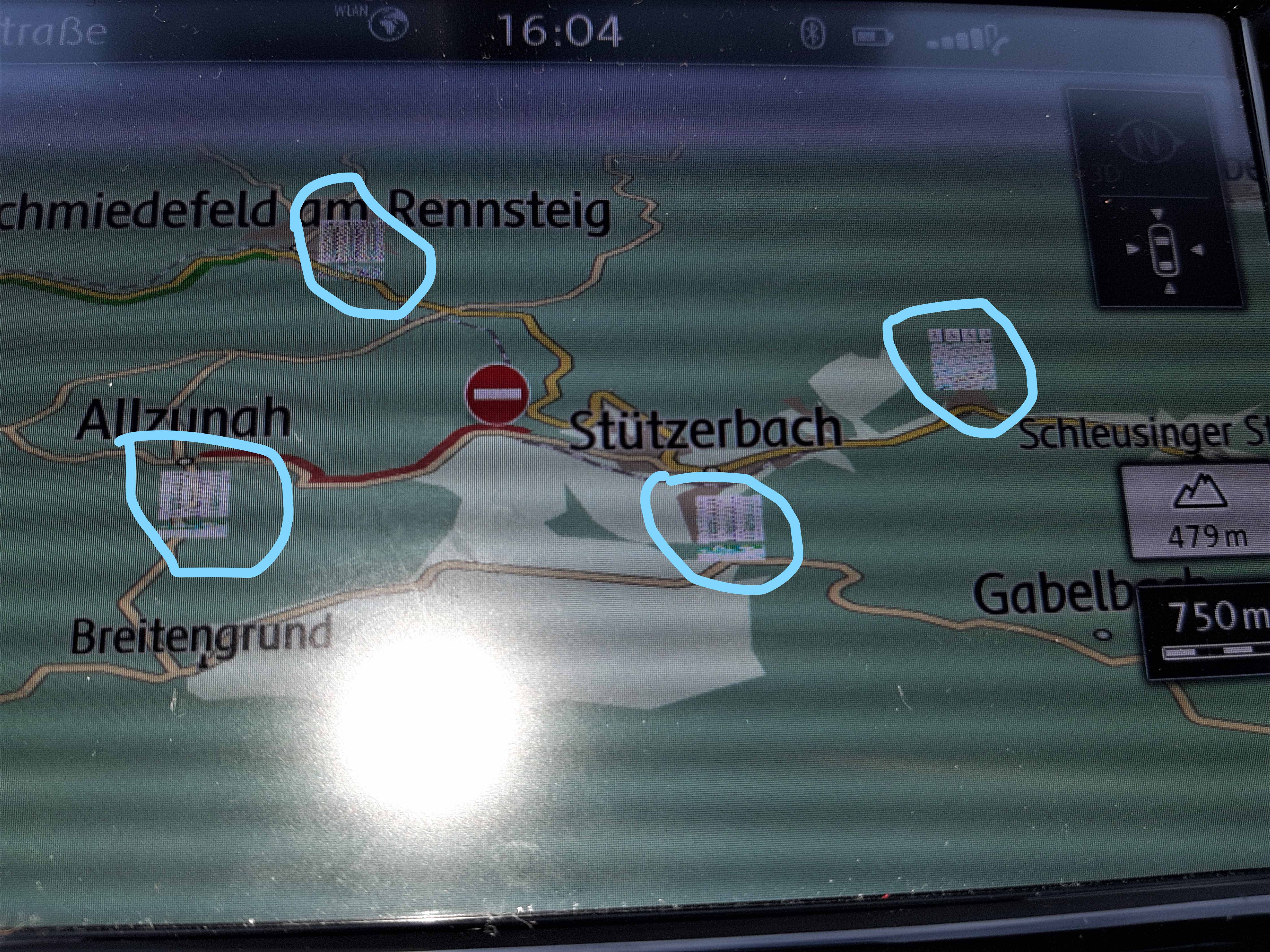

Hallo
habe jetzt nochmal die Icons auf 39x39 kalibriert (png) geht auch nicht.
Icons in 39x39 gif oder jpg nimmt er erst gar nicht an (falsches Format).
Beim einspielen über We Connect hat das Discover Media die original Icons (34x34) sauber angezeigt.
Vielleicht hängt es doch mit der Menge der POIs zusammen. Deshalb noch mal meine Frage
wieviele POIs verträgt das Discover Media (Stand zur Zeit 89.000).
Zusatz Frage wenn die POISammlung über 30.000 ist nach welchen Schlüssel kürzt er die POIs
auf 30.000 (Zufallsgenerator/Entfernung oä).
Vielen Dank im Voraus
Crossbiker

Vielen Dank für die Antwort.
Aber ich habe es wahrscheinlich falsch vormulliert.
Die Icons sehen wie im Anhang aus.
folgende Probleme habe ich.
Die POI Icons meiner privaten POI Listen werden verpixelt auf meinem VW Discover Media dargestellt (POIbase Blitzer Icons sind i.o.)
Was mache ich falsch ? Habe die Icons (siehe Anhang) als alle 4 Varianten eingepflegt.
Zusatzfrage: Wie viele POI Punkte kann ich maximal in mein VW Discover Media installieren.
Gruß Crossbiker
