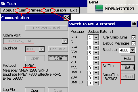

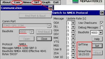

    Original von BigWoelfi
    doch, sieht genau so aus, wie bei Dir.
    Wirklich ???
    Wieso schreibst du dann :
    SirfTime zählt die Zeit hoch
    NMEATime "-"
    Rechts immerhin über 18 Stunden, oder wie muss man das deuten?
    18:23:03 = Uhrzeit ....
    Mach mal einen Screenshot die das ganze bei dir aussieht !!!!

    ... kann es sein, dass bei dir der GPS-Empfaenger nicht im NMEA-Modus laeuft ???
    Ich hab mir das ganze mal auf meinem 470 angeschaut :

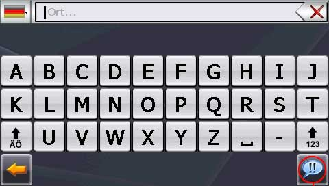

    Zitat von thomasweirich
    bei meinem P4110, GoPal 3.1, geht das gar nicht.
    "Spracheingabe" im ueblichen Sinne gibt es doch bei GoPal 3.x nicht ...
    Nur bei der GoPal 3.x PE gibt es die magere "Zieleingabe via Spracheingabe über das Mikrofon"
    ... und dort muesste es im entsprechenden Menue einen "Sprechblasen"-Button geben ....
