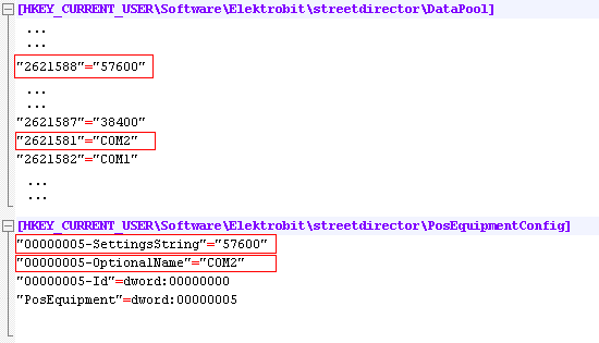

Nur in der streetdirector.reg kannst du die Baud 57600 eintragen , an zwei Stellen , habe ich schon gemacht .
hier hin
\My Flash Disk\settings\Navigation
In GoPal 4.1 PE kommt man wirklich nicht über den unsichtbaren Button an die Serieller GPS-Empfänger Daten ran , springt sofort zurück .
Hi Manni,
die "relevanten Stellen" sind dann wohl diese ?
Alles anzeigen
