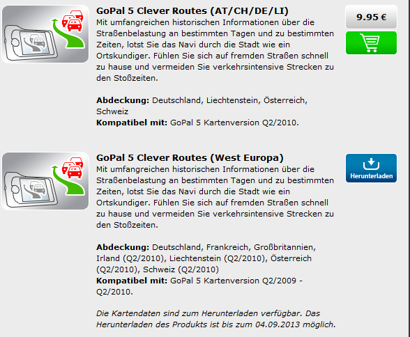

    Bei meinem X4345 waren die Clever Routes dabei. Mir wird das für Westeuropa kostenlos angeboten. Darüber findet man noch die Clever Routes für DACHLI, die ich dann kaufen könnte.... :D
