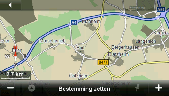

Wieso hängt Garmin hinterher?
Ich bin beide Strecken gestern mit meinen dezl gefahren. Beide Abschnitte werden korrekt geroutet.
Die neusten Navigon Maps habe ich noch nicht geladen.
Navigon hinkt auch 3 monate( oder länger) hinterher bei Garmin.
Situation mit Navigon ist wie vorher.Mit Garmin fährt mann über die neue A4 strecke bei Düren.
Warum Garmin mit Navigon sich damit unterschiedet weis ich nicht.
Ich muss ehrlich sagen,im vergangenheit kamen die karten von Navigon am ende des Quartal,waren immer ein halb jahr alt.
Letzte 2 jahren ist das immer noch so,aber die herstellungsdatum der dateien liegen eine weile zeit zurück.
Karte Q4-2014 Navigon,(offiziël Q2-2014) sind hergesteld worden am 18 April 2014.
Ich denke das wir beim Navigon auch nicht bekommen,wo wir ein abo auf haben.
Wenn Navigon die karten kan bearbeiten,kan Navigon auch die kartendatum ändern.
Ein andere erklärung kan ich nicht geben,warum die karten von Navigon älter sind,den die karten von Garmin.
Im prinzip sol das nicht möglich sein.

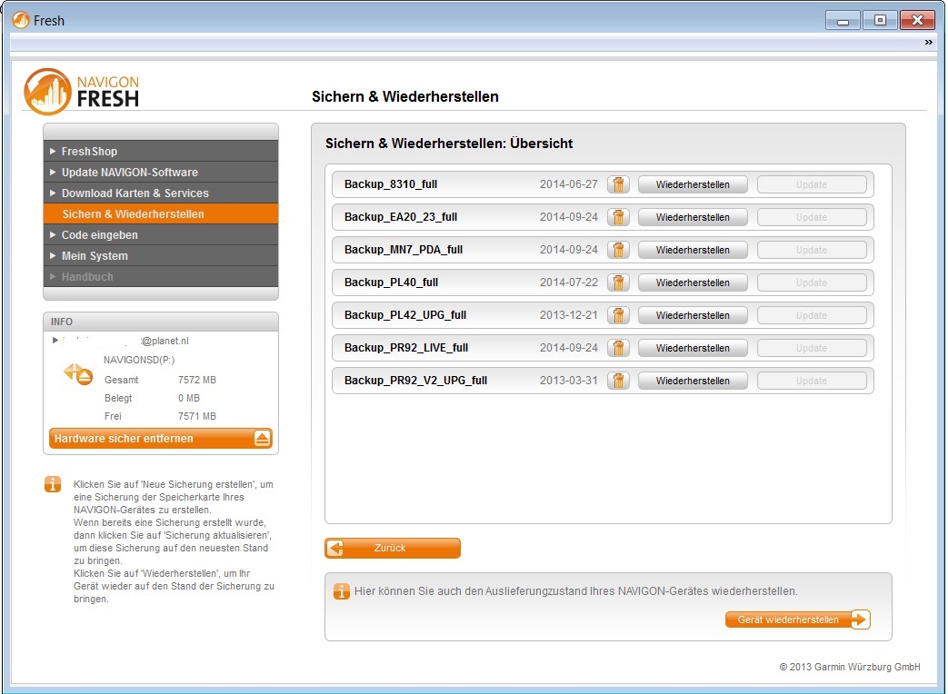

Bei mir erscheint auf der linken Seite folgendes: MN Settings, My Documents, My Flash Disk, Program Files, Temp,
Windows, Control Panel. Ink.
In MN Settings stehen deine favoriten und RecentTargets,und eine map mit Routes.Geh zum My Flash Disk, dan ordner Navigon.
Im Navigon findest du dann version.xml.
Kopier version.xml nach Storage Card.Im principe reicht dass.
Dus kannst auch die komplette ordner Navigon zu die Storage Card kopieren,aber dass braucht mehr zeit,und dan kannst am besten das gerät am strom setzen,weil das mehr strom verbracht.Wenn du nur version.xml kopierst, kannst du deine backup auf PC zurück setzen auf die microSDkarte.
microSDkarte im reader stecken,Fresh starten,(vielleicht noch karte wählen) und "Sichern und wiederherstellen".
Dann die kopie wählen die du brauchst,wenn du mehrere hast.
Nachher kannst du dan neue karten downloaden.
(Bei mir klappr es nicht,nur mit version.xml karten zu downloaden) -

Auf meiner SD Karte sind: resy backup, resy, der Order Navigon mit den maps, pois und sounds und der Ordner screenshots.
Das ist zu wenig für das downloaden von die karten.
Und ein backup via Windows Explorer von das gerät ,geht leider nicht mehr,wegens deine kaputte buchse.
Hast du nicht vielleicht ein backup gemacht via Explorer,die auf die festplatte von PC steht?Nein?
Dann hast du noch eine möglichkeit dein backup via Fresh zurück zu holen via Explorer,wenn du die gemachst hast.
Danach die backup direct via Explorer auf n micro sdcarte kopieren via ein kartenleser.
Nachher kannst die microsdcarte benutzen im Navigon Fresh ,um deine karten drauf zu setzen,vond dein karten abo.Dein backup steht im :
C:\Users\(namePC)\AppData\Roaming\Navigon Fresh\BackupUm diese path zu erreichen must du im explorer beim extra die maptionen warscheinlich änder,im was beigefügtes bild angibt.
Es muss ungefehr so aussehen. -
