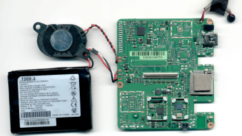

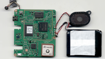

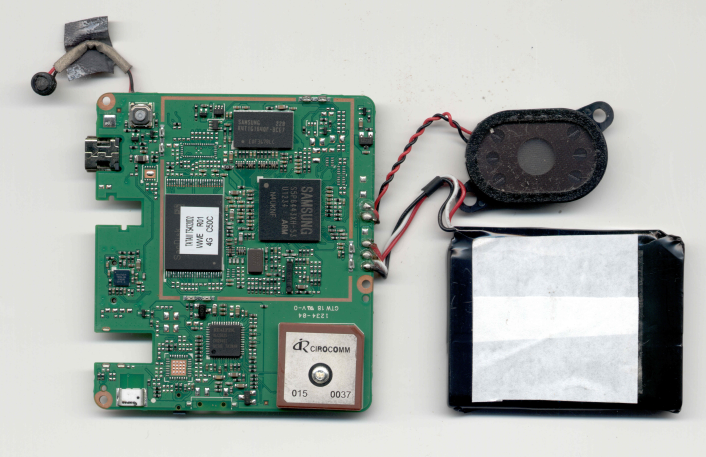

E4460 Board , ich habe es mal ausgezogen.:icon_mrgreen:
Die Antenne selbst passt nicht mit im GPS Chip , aber ich weis schon das Du das nicht so gemeint hast .
Im Downloadbereich als hohe Auflösung 7064x4571 , CPU mit Speicher – GPS - BT rechts neben GPS glaube ich , Abdeckung entfernt .
http://www.gopal-navigator.de/downloads.php?do=file&id=690
Gruß Manni

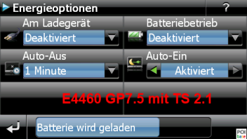

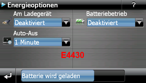

Das hat mein E4460 auch , mein E4430 kann nur aus gehen aber nicht bei Strom an .
Gruß Manni
Hallo snoopy04x
Ich kann mich an meinem früheren X4545 nicht mehr erinnern wie das auf diesem Navi war aber auf mein E4460 funktioniert diese Funktion .
Das ist nicht GoPal Sache , das stellt man im CleanUp Menu ein , 8. DC AutoSuspend/Wakeup eine Zeit angeben 60 bis 300 Seconds und Harken setzen bei Enable DCIn Wakeup , danach darf man nur noch mit Softreset Arbeiten wenn es sein muss , ein Hartreset würde die Zeit wieder auf Disable und Harken entfernen stellen .
