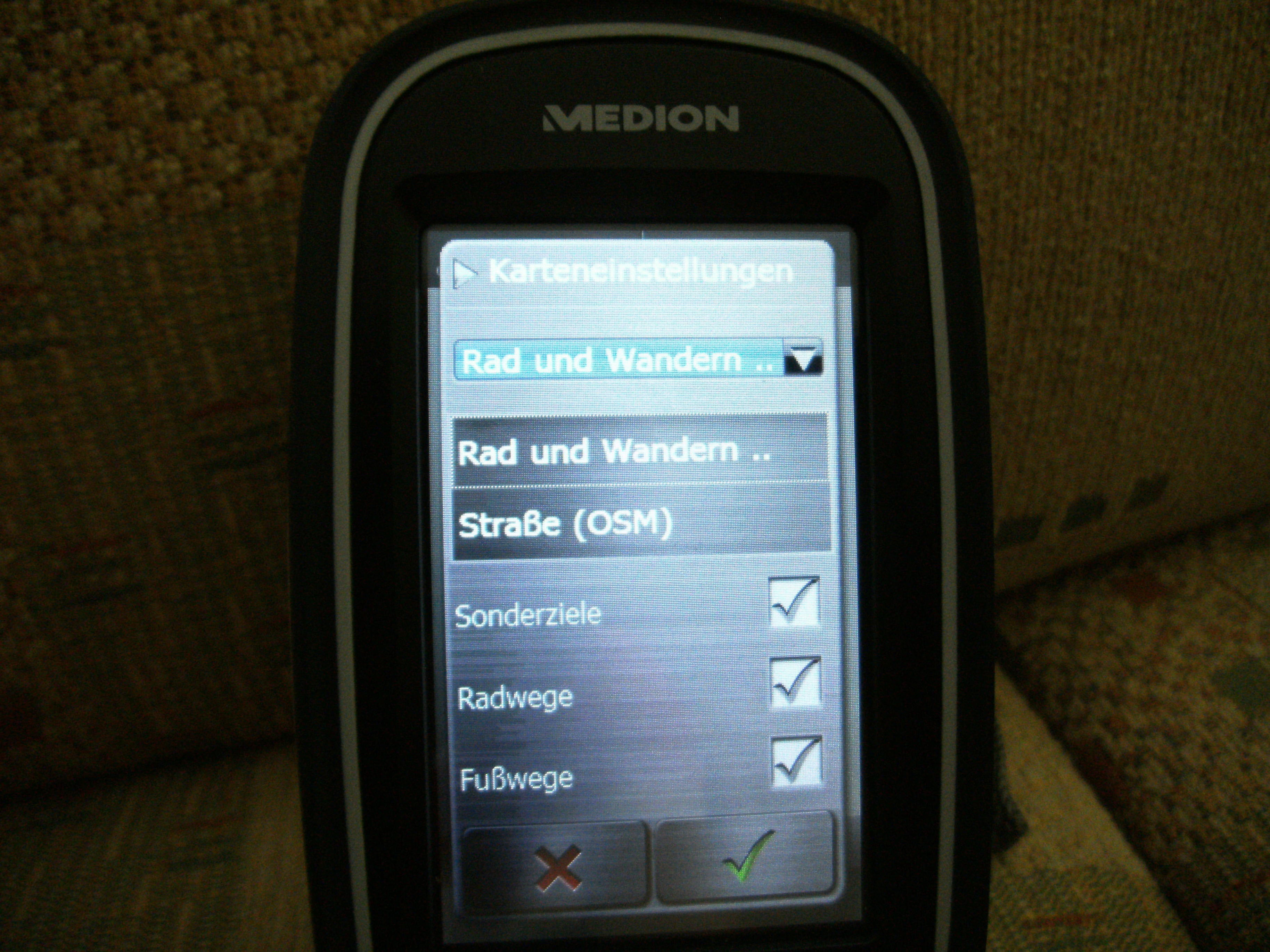

  • Seit dem letzten Update im Juli 2014 zeigt mir mein Gerät, Medion S 3867, die Kompass-Karten 1:25.000 nicht mehr an. Die Outdoor-Software 3.0.3544 ist jetzt auf meinem Gerät.
    Bisher habe ich in dem Menü in der Karte (Kreis rechts unten mit Zahnrädchen in der Kartenanzeige -> Karteneinstellungen) zwischen "Rad und Wandern", OSM Straßenkarten und den Kompasskarten (DT/AT-Karten, glaube ich) wählen können. Jetzt kann ich nur noch zw. Rad und Wandern und OSM Straßenkarten wählen. Die Auswahl der Kompasskarten ist nicht mehr möglich.
    Welche Lösung gibt es für das Problem? War das Update nicht in Ordnung? Woran kann es liegen? Vor dem Update hat es noch funktioniert.

    Hab mal ein Foto vom Bildschirm angehängt.

    Hallo, schon über 'Systeminfo' geprüft, ob die Karten noch drauf sind? Bei meinem Gerät ( S3857) hatte ich das gleichen Problem. Ich könnte die Karten also nicht mehr aufwählen- weil sie nicht mehr drauf waren! - bewußt hatte ich diese jedoch nicht gelöscht. Aufgefallen ist mir diese erst beim Neuinstallation nach Flash Format. Dieses habe ich auf Empfehlung hier aus dem Forum gemacht, weil es auf meiner Radreise immer wieder zu merkwürdigem SW-Verhalten beim Nachfahren von Tracks mit Auszeichnungsfunktion gekommen ist. Problem scheint nun erledigt zu sein.

    die Karten sind lt. System-Info noch drauf, allerdings muß ich ein Stück scrollen, bevor sie angezeigt werden. Auch über den GoPal-Assi werden Sie am Rechner angezeigt.
    Beim Update hab ich nur über den GoPal-Assistenten die Updates gesucht und auf den Rechner runtergeladen. Dann mit dem Gerät synchronisiert.
    Die älteren SW-Versionen hab ich nimmer, die wurden vermutlich beim Up überschrieben.
    Vielleicht sollte ich das Up vom Rechner löschen und nochmal neu runterladen? Danach dann nochmal synchronisieren. Oder/Und noch ne Kompaßkarte aufs Gerät laden und sehen, was passiert?

    Schließe das S3867 an Deinen PC im MSM an (Symbol "zwei Laufwerke" auf dem Navi antippen). Dann suche das Verzeichnis /map (entweder in MFD oder auf der SD-Karte). Ist da ein Ordner /kompass* drin, in dem auch ein paar Kartendateien sein sollten (kompass_de_at.country etc.), müssen wir weiter suchen. Wenn Du nichts dergleichen findest, musst Du die Kompaßkarten wohl neu auf's S3867 kopieren bzw. synchronisieren.
  • Hi WoWe,
    "leider" sind die Dateien da. Aber im Windows Explorer fehlen ein paar, die im GoPal-Assistenten beim Gerät angezeigt werden !?
    Ich synchronisiere jetzt mal die fehlenden Karten nochmal und schaue dann, was passiert. Vielen Dank für den Tipp.

  • "leider" sind die Dateien da. Aber im Windows Explorer fehlen ein paar, die im GoPal-Assistenten beim Gerät angezeigt werden !?
    Hmm - wenn ich die etwas undurchsichtige Organisation der Karten bei GoPal mittlerweile einigermaßen richtig verstanden habe, orientiert sich der Assi an den *.apd, was an Karten im Navi vorhanden ist. So wie Du es beschreibst, müssten die *.apd für die Kompaßkarten da seine, auch die Kompaßkarten selber, aber die Bezeichnung in der *.apd paßt nicht zu den Dateien im map-Ordner. Wenn dem so ist: die *.apd kannst Du mit jedem Texteditor öffnen und der Realität (sprich: map-Bezeichnung) anpassen. Leider ist durch die kryptischen Ordner- und Dateibezeichnungen die Suche/Bereinigung etwas mühselig. Aber dabei hilft ein Tool von Ralf - der GoPal-Manager.
