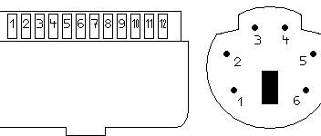

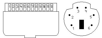

  • Könnte es vielleicht sein, dass bei Deinem Kabel nur die "Empfangsleitung" und nicht auch die "Sendleitung" ausgeführt ist?
    Solche Kabelsätze habe ich selbst schon gesehen.

    kann das am Kabel liegen, dass der nur empfängt und nicht sendet ??

  • So ich schreibe das hier jetzt zum x-ten mal.
    ES GIBT LEIDER KABELSÄTZE VON HOLUX UND RIKALINE,
    BEI DENEN NUR DIE EMPFANGSLEITUNG RICHTIG VORHANDEN IST.
    Somit ist das KEIN Fehler der Maus und/oder der Software.
    Ich habe selber schon sicher 20 Kabelsätze repariert, vorwiegend die von HP-Jornada.
