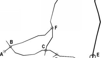

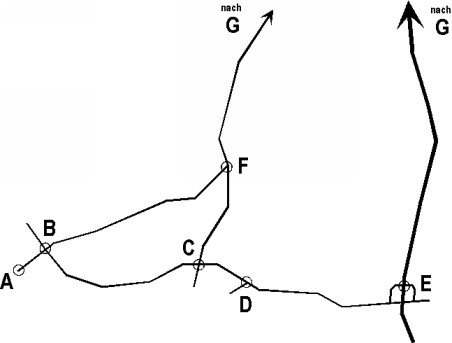

  • Ausgelöst durch einen Beitrag von KF1307 vom 22.9.03 habe ich das Thema "Beibehalten der eingestellten Option (schnellste, kürzeste, ...) beim rerouten" nochmals unter veränderten Bedingungen auf der im Bild dargestellten Strecke getestet:
    Wenn ich von A nach G fahre, nehme ich gewöhnlich die Route A-B-C-D-E-G, weil man da schneller ist (Bundesstraße, .z.T. 4-spurig).
    Auch TomTom schlägt bei "schnellste Route" vor: A-B-C-D-E-G.
    Bei "kürzeste Route" schlägt er vor: A-B-F-G.
    Dies ist beides immer so, egal ob die Berechnung "schnell", "normal" oder "exakt" ist.
    Meine folgenden 3 Rerouting-Versuche wurden alle drei mit "kürzeste Route" beim Beginn der Navigation durchgeführt; von TomTom vorgeschlagen wurde anfangs also immer A-B-F-G.
    1.) Berechnung: "schnell"
    Ich weiche bei B in Richtung E ab.
    TomTom berechnet eine neue Route: B-C-F-G (= kürzeste Route).
    Ich weiche bei C erneut in Richtung E ab.
    TomTom schlägt vor, bei D zu wenden und dann C-F-G zu fahren (= kürzeste Route).
    2.) Berechnung: "normal"
    TomTom berechnet eine neue Route: C-D-E-G (= schnellste Route).
    3.) Berechnung: "exakt"
    TomTom berechnet eine neue Route: B-C-D-E-G (= schnellste Route).
    Schlussfolgerung:
    Die im Fall 1.) und zu Anfang des Falles 2.) neu berechneten, kürzesten Routen legen zunächst nahe, TomTom habe die Einstellung "kürzeste Route" beim Rerouten beibehalten. In Wirklichkeit ist dieses Verhalten aber wohl darauf zurückzuführen, dass TomTom bei schneller Berechnung zur Vereinfachung versucht, auf kürzestem Weg auf die zuvor berechnete Route zurückzugelangen. Im Fall 3.) wird dann deutlich, dass die anfängliche Einstellung beim Rerouten verloren gegangen ist.
    Ich muss also meine Aussagen vom 26.8.03 revidieren und Peterpu darum bitten, den ehemaligen Punkt 4 doch wieder in die Liste aufzunehmen.
    Gruß Peter
